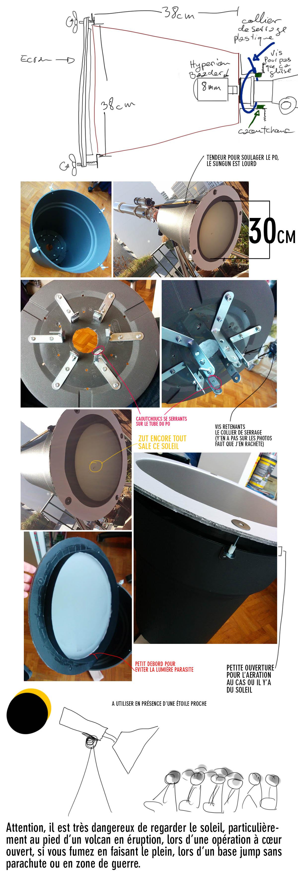

Bonjour Suite au post de Lucienne et à la consultation du site Sunguntelescope, j'ai décidé d'en fabriquer un aussi.
C'est pas vraiment un tuto, je suis trop mauvais bricoleur pour ça.
Le pot viens de chez Casto.
L'écran une chute du boulot mais le même que pour Lucienne je pense.
Le support de l'écran du carton plume.
Merci et pensez a sacrifier un poulet (courgette pour les végétarien) pour le soleil svp.
J'ai calculé grosso modo avec une formule donnée par Lucienne, je crois, dans son post ici
J'en ai fait un petit fichier xl
Chez moi j'avais la taille à quelques cm près probablement dû à des mesures imprécises quant à la distance optique écran.
Voilà
