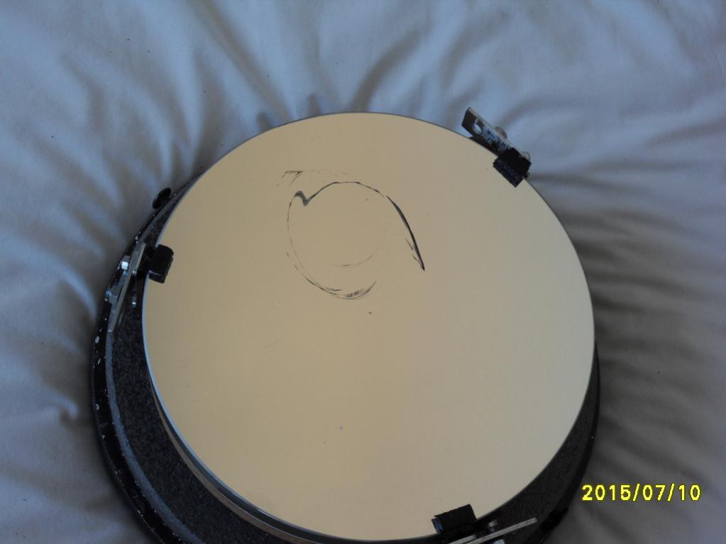

On ma donner un télescope 200 de fabrication artisanal.

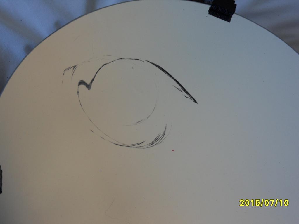

Une sorte de rayure subsiste sur le miroir primaire:(. J'aurais aimer savoir comment polir le miroir pour corriger ce défaut.

il faut refaire l'aluminure de ce miroir, en espérant, que cette chose, n'ai pas atteint le verre.
fr.G
un miroir n'est jamais perdu, tant qu"il n'a pas fait des bébés sur le sol..
faut pas penser, faut désaluminer, et regarder au foucault ou en strio, ou autre, si la surface n'a pas été rayée??si oui, bin, repolissage.
