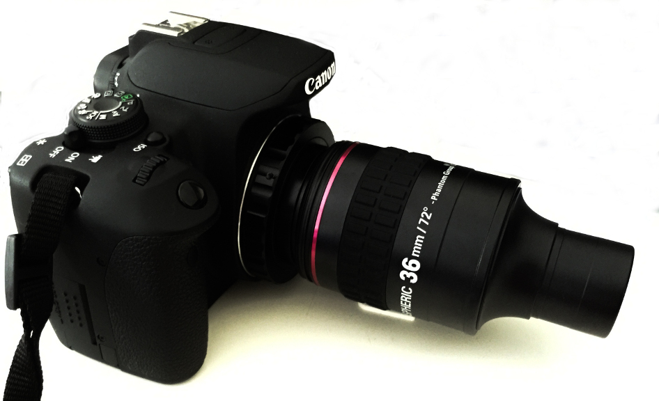

Mon reflex est directement sur l’oculaire de cette manière :
Reflex>>>T-2>>>Hyperion T-adapter M43/T2>>>Oculaire Hypérion 36mm
Donc je n'utilise pas l'objectif de mon reflex et je fait la mise au point directement sur le télescope.
