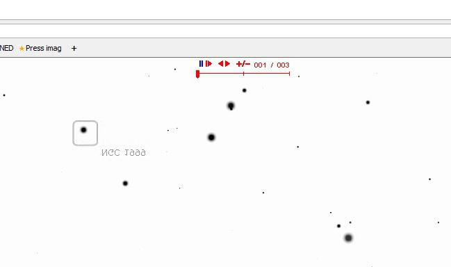

Je n'arrive plus à utiliser Aladin ! je dois probablement faire une fausse manip car j'ai bien utilisé ce logiciel dans le passé et avec succès.
Mon soucis :
je fais l'astrométrie avec astrométry.net, résultat = 'success', je récupère new-image.fits et quand je l'ouvre dans Aladin, l'image est à l'envers, le haut en bas et vice-versa !
J'ai repris ce tuto :
http://www.webastro.net/forum/showthread.php?t=130132
et la grande différence est que mon image après ouverture, en plus d'être inversée haut/bas est en niveau de gris fond de ciel blanc et j'ai un défilement de niveau du fond de ciel, comme si il y avait plusieurs plans avec des niveaux différents :
voici un extrait sur NGC1999 et en haut, on voit cette barre rouge qui correspond à 3 plans.
La photo à analyser est une simple copie d'écran de stellarium, le but étant de trouver des objets non connus de stellarium et présents dans les catalogues d'Aladin qui sont beaucoup plus riches. J'ai refait l'essai sur une vraie image traitée, même résultat.
Auriez-vous un avis sur cette diificulté ?
