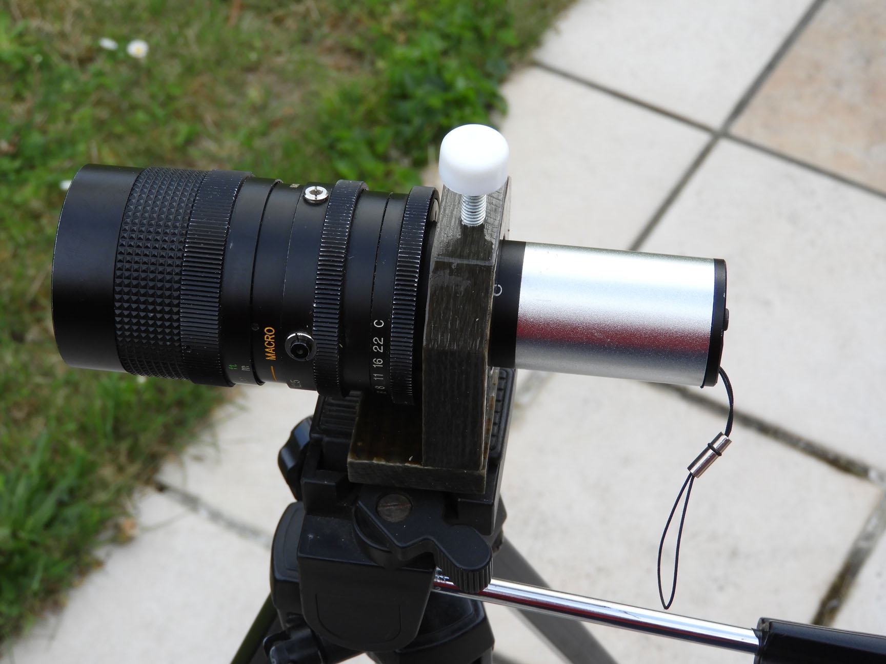

un objectif zoom 12,5/75 de 50mm F 1,8 – 22 prévu pour caméra de vidéosurveillance.
Une caméra QHY5L couleur.
Avantage la caméra est équipée d'une bague C femelle diamètre 25,4 et le zoom d'un filetage mâle de même diamètre. Le capteur se trouve ainsi directement à la bonne distance du point focal.

Dans votre cas il sera nécessaire de trouver ou créer une bague d'adaptation qui aura la bonne distance entre point focal et capteur. De préférence réglable.

As tu démonté ta wabcam comme on peux le voir ici
J'ai personnellement une Microsoft Lifecam studio 1080p.
Puis -je la mettre derrière mon zoom a 3 cm pour la focale ou faut-il la démonter un peu?

Tu seras obligé d'enlever l'objectif de la webcam.
Le démontage de la webcam ne sera à faire que si cela te facilite la fixation.
Ensuite tu devras trouver la bonne position de la webcam par rapport à ton zoom en réalisant des essais pour obtenir une MAP correcte.
