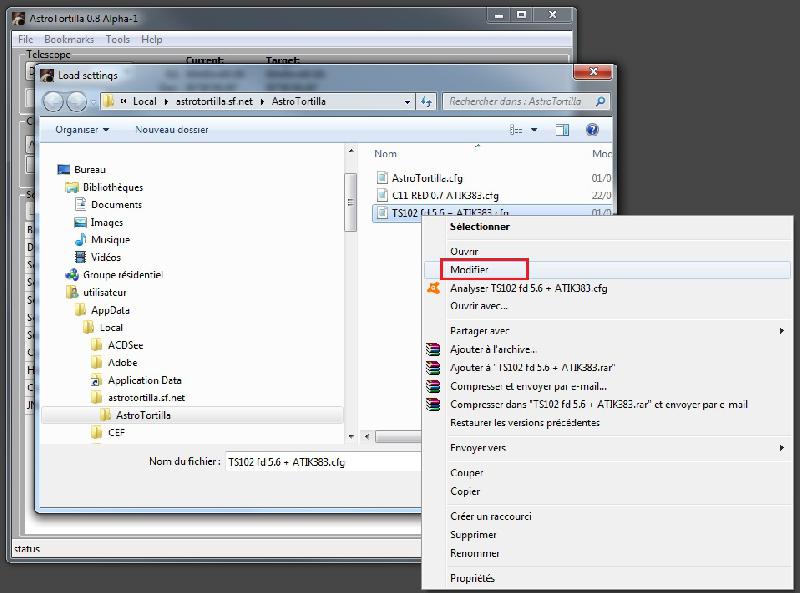

- Si vos images sont entre 1 et 2Mpix c'est parfait, ça fonctionne à 100%, Astrotortilla trouve les plus grosses étoiles et bosse rapidement.
- Si vos images sont plus grande (pour moi 8mpix avec l'atik 383) il faut utiliser la ligne downscale = 4 dans mon cas, ou =16 dans le cas d'une ASI1600. Sans ce "Downscaling" Astrotortilla ignore les grosses étoiles car elles prennent trop de surface et deviennent en quelques sortes, une partie lumineuse d'une nebuleuse ou le centre d'une galaxie...

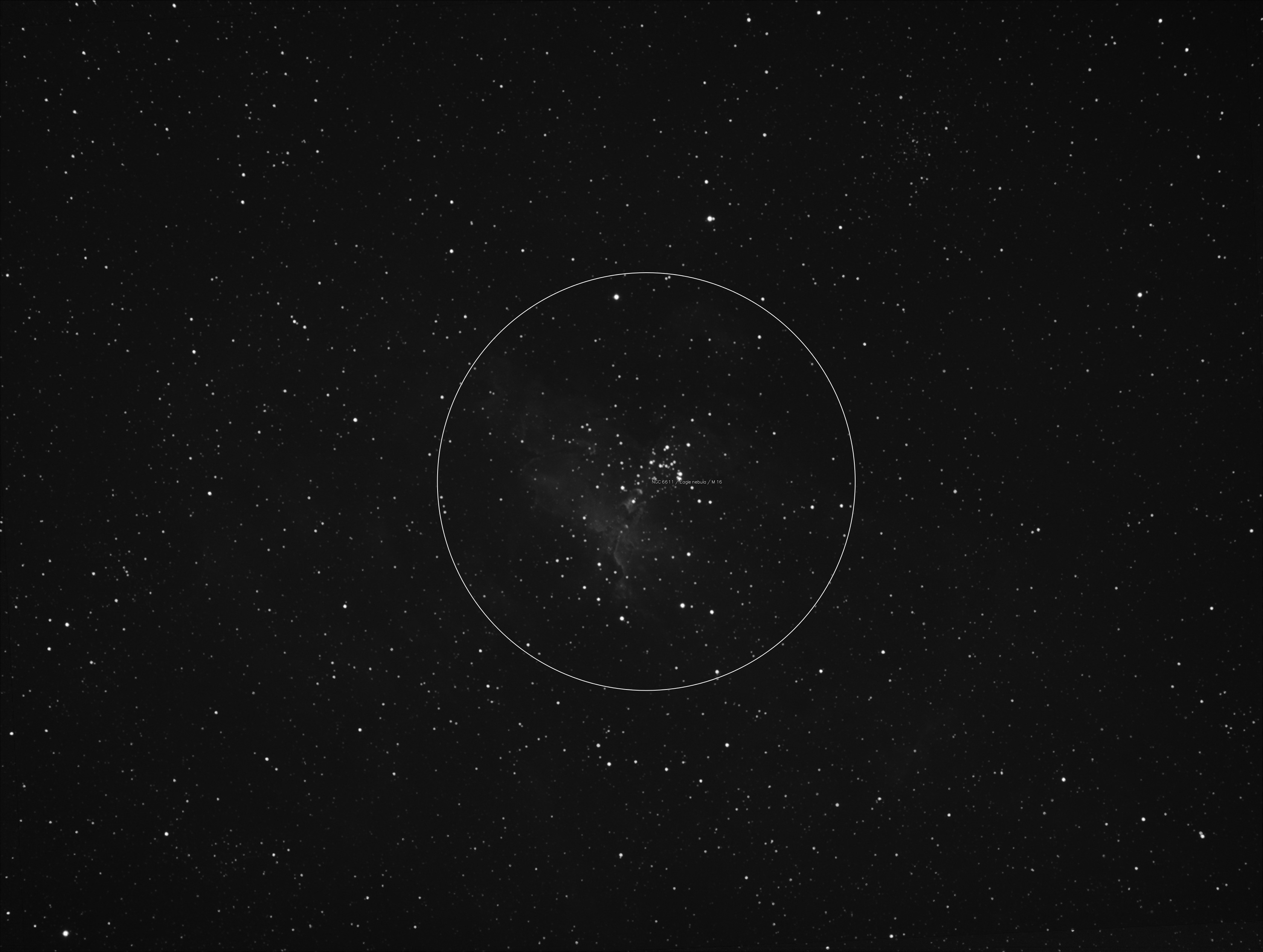

Pour avoir de belles images annotées, supprimer les paramètres --N none et --no-plots

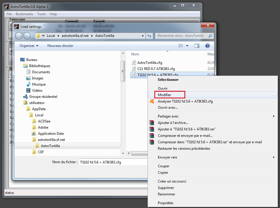

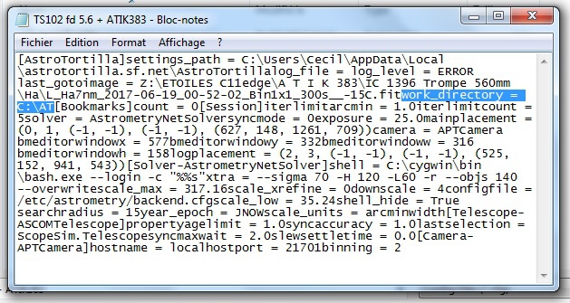

Il faut aussi modifier le fichier de votre config :
Et ajouter work_directory = C:\AT

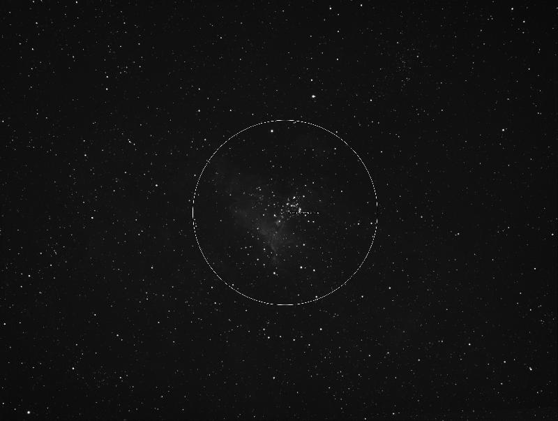

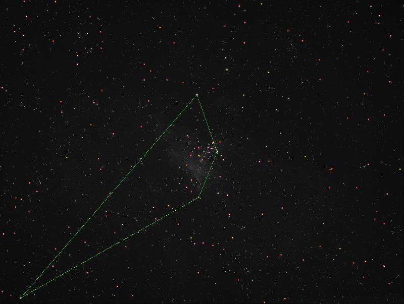

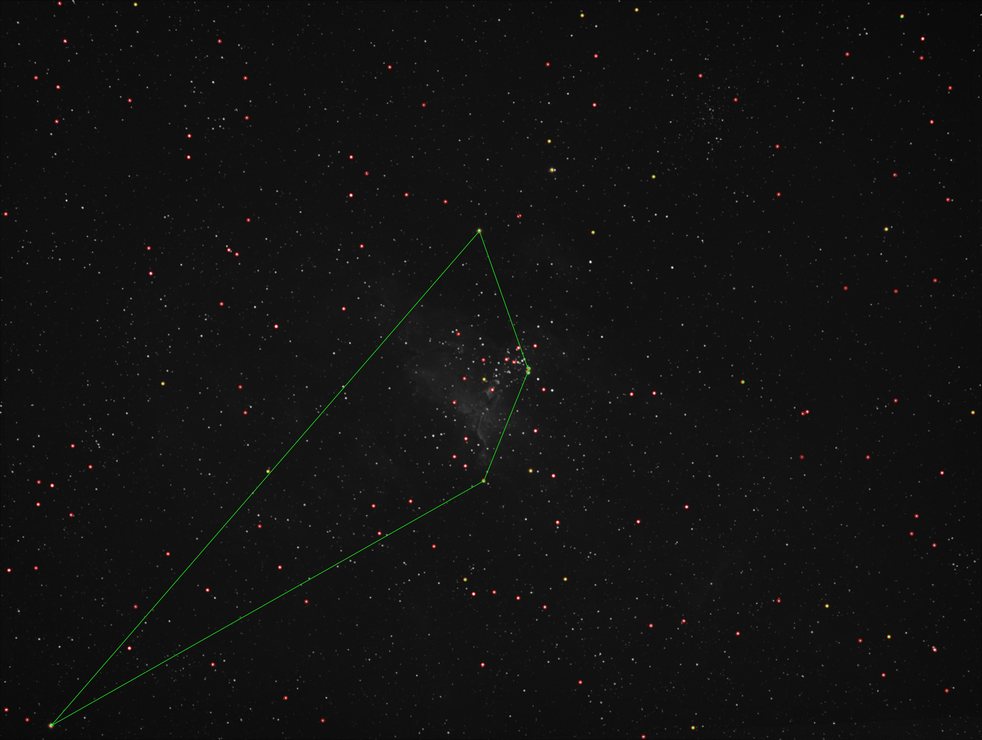

Voici quelques exemples des annotations qu'il propose :
