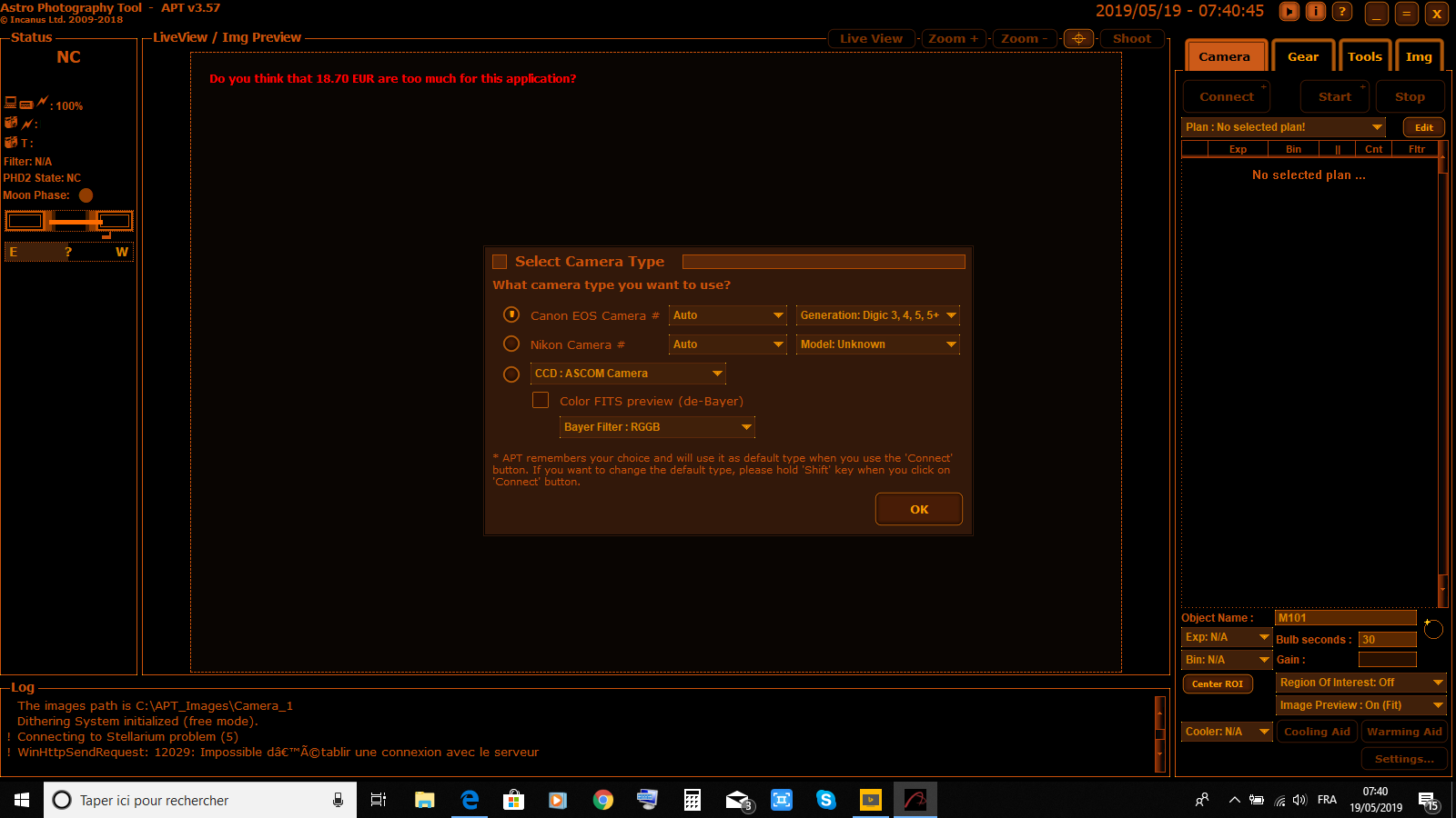

Bonjour;
Je ne parviens pas à faire fonctionner APT avec mon 1300D. Y a-t'il un paramètre quelconque a régler dans le logiciel ou le poitier ?
J'ai bien sélectionné le nom de mon boitier dans le logiciel et coupé EOS utility
Merci d'avance
Merci pour cette réponse.
Cependant cette manip est déjà faite. L'ors de la connexion je vois l'écran arrière du boitier s'allumer brièvement  et c'est tout.

réussi tu avec eos utility de canon :)
Dans l'apn il faut mettre communication pc ;)

Bonsoir;
Oui, cela fonctionne parfaitement avec EOS Utility
Dan le 1300D, je n'ai pas trouvé la fonction"communication PC
ur le lien je teste ça ce soir
  Le 19/05/2019 à 16:53, Eric03 a dit :
Dans le 1300D, je n'ai pas trouvé la fonction"communication PC
Voir davantage
Sur mon 1000d ou le 350d d on a le choix imprimé lpt ou communication pc
Mais bon si ca marche avec eos utily c'est que ca doit etre bon pour les logiciel
Bonne chance et bon ciel
Le logiciel reconnait le boitier (idem avec mon 6DII), je peux entrer les indications types ISO, vitesse mais pas de live view ni de déclenchement.
