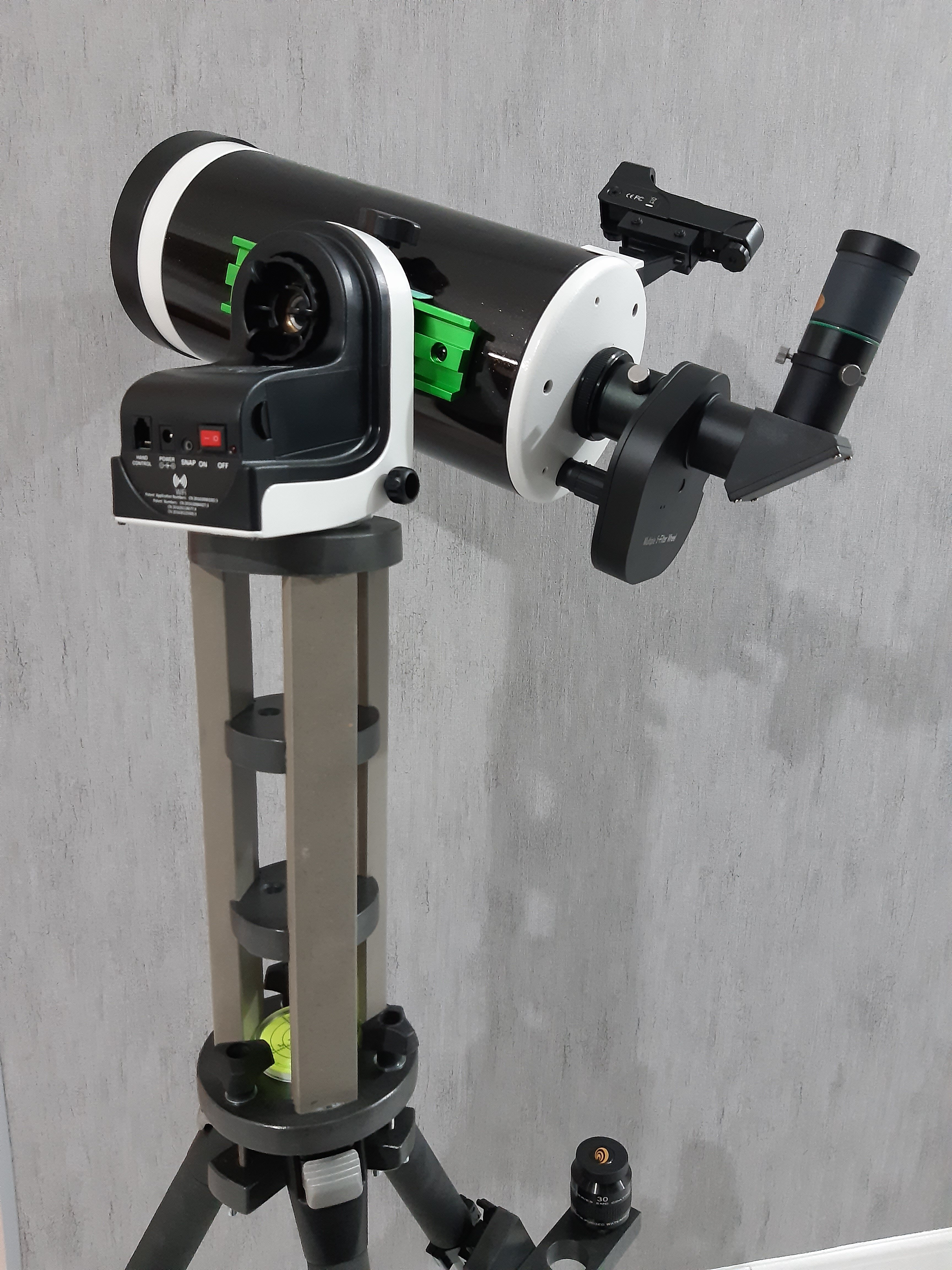

J'ai acquis une monture az-gti pour mon mak 127en début d'année.  Je voulais utiliser mon trepied photo Manfrotto 055 pour supporter le tout en AZ.
Mais l'expérience m'a montré que cela ne se faisait pas sans vibrations gênantes.
Le trépied photo est moins rigide globalement qu'un bon vieux trépied astro rustique, même s'il est plus léger, compact et pratique et de bonne qualité.

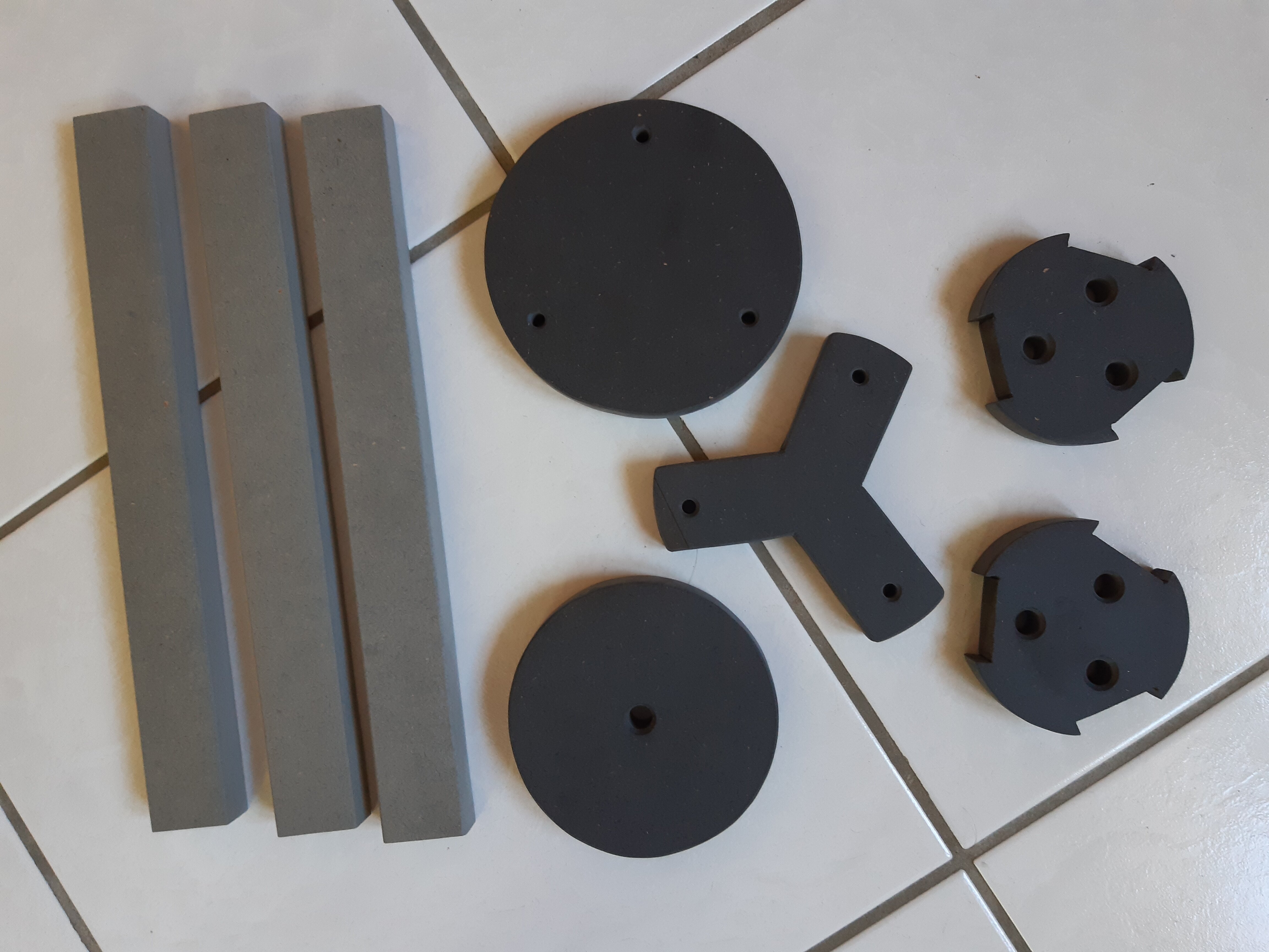

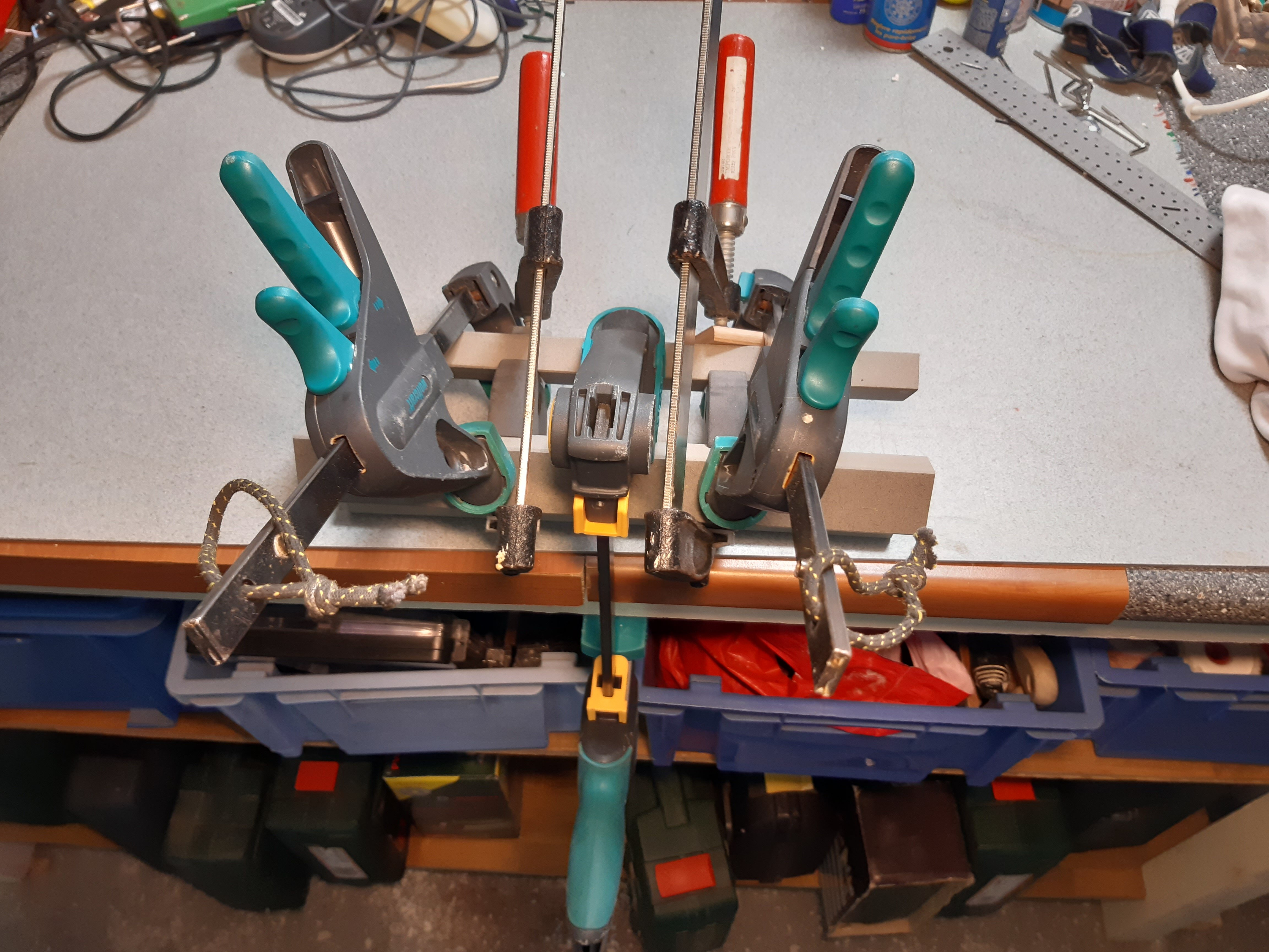

J'ai donc conçu et fabriqué une petite colonne avec des chutes de MDF qui me permet de réduire la hauteur du trépied photo (et donc réduire les vibrations) et donner un peu de hauteur à la monture au dessus du support.
Les pièces du puzzle avant assemblage collé tetonné
En cours de collage
