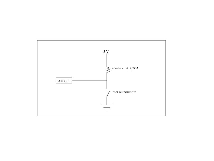

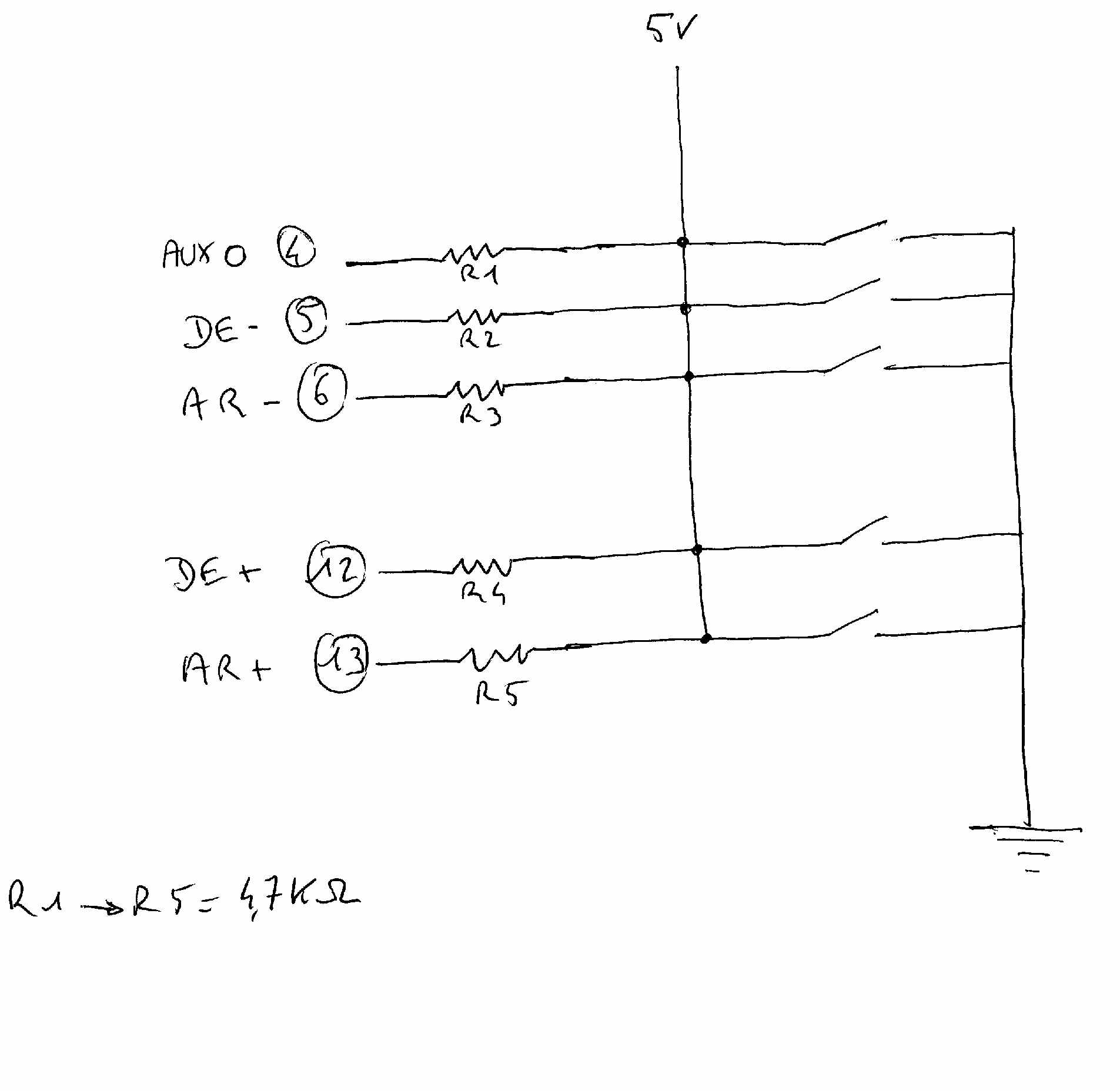

vu! pour la prise "AUXPORT"
Donc, je te cite:
"en ce qui concerne la commande du joystick il faut utiliser le même câblage que AUX0 que je t'ai fournie sous peine de cramer l'eprom."
donc pour chaque poussoir de direction, il faut interposer une résistance de 4.7K avec le 5V, tu confirmes mon schéma de câblage ci-joint?
L'AUX0 ne sert que si l'on veux dialoguer avec le Palomar par RS232, pour "prendre la main" , c'est ça? pas la peine de le câbler si pas utile?

Est-il nécessaire de faire la connection sur la broche 4 (AUX0) si l'on ne veux pas dialoguer par RS232 (rts, dts) mais juste faire une raquette avec 4 boutons de direction?
Je vais sagement attendre que l'eprom soit copiée avant de faire le branchement du joystick:be:
J'en sais absolument rien, vu que le AUX0 ce trouve sur le DB9 et qu'il est dit nul par qu'il est fait pour la connection RS232 je pense qu'il faut le cabler! vu que les italien velent plus répondre, ils nous faudrait peut être personne parlant l'italien et leur tel. sinon je ne voie pas!..
Pour le joystick, tu m'as envoyé un cablage pour une DB9, mais sur mon palomar j'ai deux DB15 : une femelle pour les moteurs et une mâle marquée "IN" au feutre:?:, le schéma pour "aux 0" est endommagé , je ne peux l'ouvrir

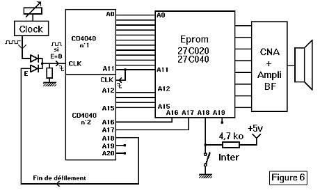

salut patric,
bon j'ai fouiné un peu sur le net et j'ai trouvé quel que petites choses qui nous intéresse, mais avant tous ne fait pas le grand saut pour la conception du joystic, laisse moi d'abord faire des essais au mois d'août et je te donnerai les résultats, mais je suis confiant, car je pense que ce que je t'ai dit sur le câblage du JOY. est bon, pour preuves cette image que je joint QUI N'A ATTENTION RIEN À VOIR AVEC notre AD2000 mais qui montre bien
le câblage d'une commande annexe sur EPROM M27CXXX.
