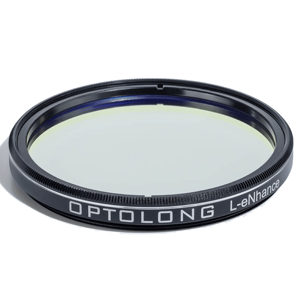

Mon choix s’est plus précisément porté sur le filtre Optolong L-eNhance en 2” pour différentes raisons…

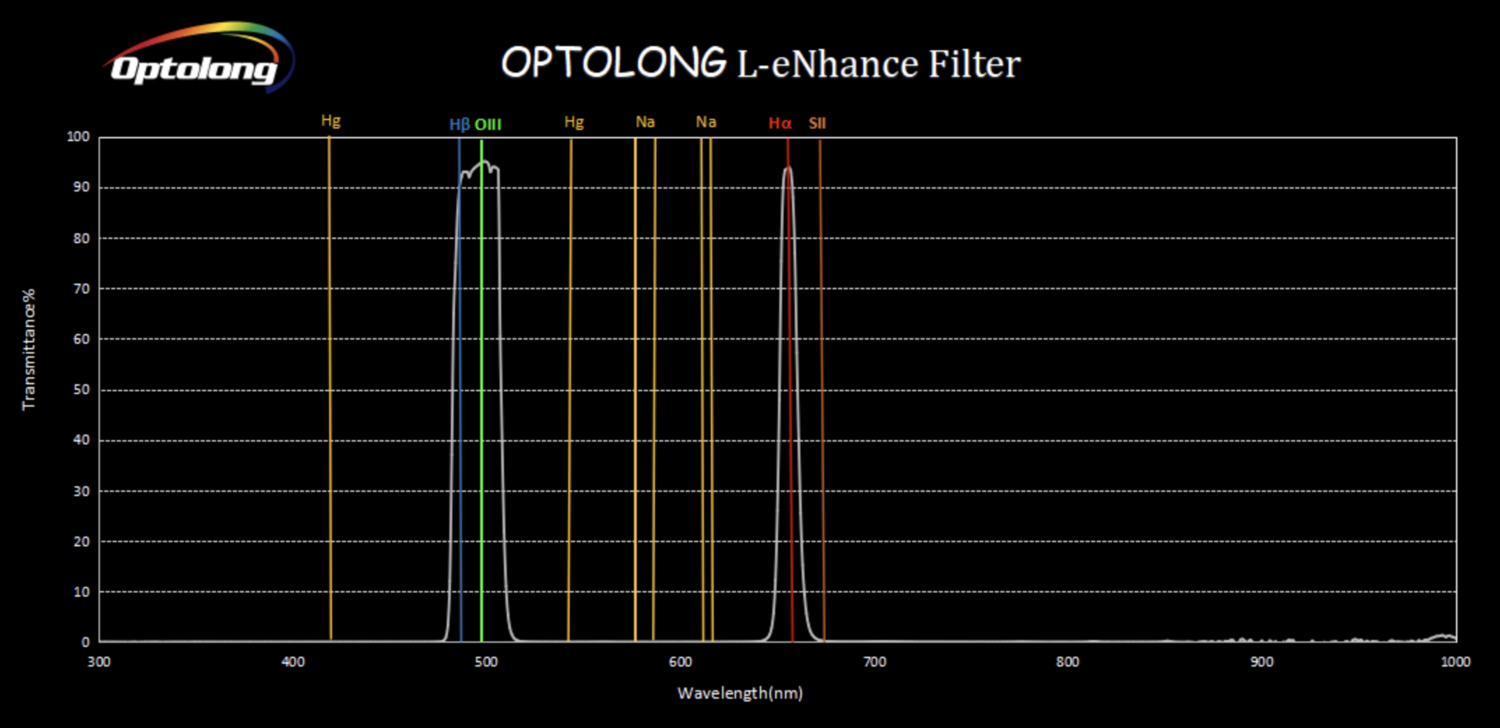

Ce dernier est donc un filtre qui combine deux bandes passantes : une autour de la raie H-Alpha d’une part et autour de la raie O-III ( + H-Beta) d’autre part.
Ce filtre à une réflexivité de l’ordre de 90% et est donc recommandé pour photographier de nombreuses  nébuleuses, qui émettent dans ces deux longueurs d’ondes.
Comme je le disais, j’ai personnellement fait ce choix de filtre car je possédait une caméra couleur mais il est tout à fait possible de l’utiliser avec un APN. Il est également disponible dans une version “EOS clip” pour ce cas de figure.
