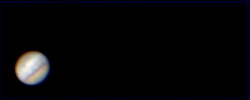

Voici ma 2eme jupiter de ma courte carriere.
Newton 114/900
EQ2
Obtu 1/100
10 img/s
lumi 50%
contraste 50%
gamma 0%
gain 75%
sat 40%
addition de 1800 img sur 2000
traitement iris et registax
Qu'en pensez vous ?
De plus,j'ai un petit soucis, mes images brutes sont tres rouges, chose qui s'ameliore avec iris mais pas du tout avec registax.Seulement le filtre ondelettes n'est pas evident sous iris, l'image presentée est un melange de plusieurs traitements sous les 2 logiciels.
Aussi j'arrive à ma question centrale, que feriez vous à ma place comme traitement (je joins mes images brutes en rvb, d'une autre prise de vue 10mn apres), je vous avoue etre curieux de savoir le resultat apres le passage entre des mains expertes.
Par avance merci
Bye

tu n'aurait pas confondu saturne et juju :lol: , bah, pas grave, les photos sont bien pour un 114
M31
J'ai honte, j'ai effectivement commis une erreur au niveau du nom de fichier et du titre du message , pardon, pardon ;-)
tiens la voila avec les couches rvb recalées
Effectivement les couleurs font moins artificielles.
Comment procedes tu pour determiner la bonne position des couches entre elles ?
Mais il me semble que tu ais retravaillé l'image "saturnet9", ce que qui m'interessait c'était de voir le resultat du traitement des bruts (Surtout comment annuler cette teinte rouge et connaitre les parametres "ondelettes" que vous utiliseriez pour faire ressortir les details).
g juste pris ton image sur le forum, et avec psp9 g separé les couches rvb puis deplacé la couche rouge et bleu pour ensuite recombiner les trois couches,... c'est tout
