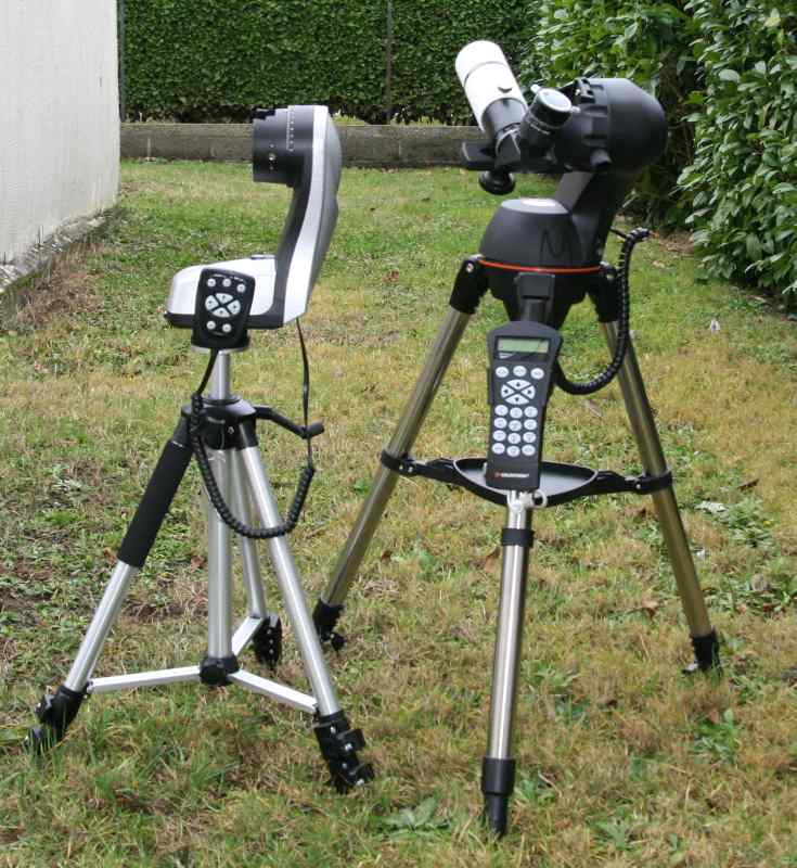

J'en ai une.
Ce n'est pas fait pour la photo longue pose, le tracking de base est bon pour du visuel et même de la webcam ou une camera en mode courte pose, nickel avec Envisage (meade) en mode dérotation.
Pour l'utilisation voyage c'est sympa, pas prise de tête. Le pied fourni est suffisamment stable, la "mise en station" si on veut pouvoir utiliser le tracking est simplissime, il faut enregistrer la latitude du lieu dans la monture après celà il suffit de positionner le tube à l'horizontale en direction du Nord et de mettre sous tension (position de départ altaz classique), acquérir la cible (les mouvement sont commandés par la raquette avec 3 vitesses possible) et enclencher le tracking
Utilisable en terrestre sans problème.
De tête, je ne me souviens pas du poids maxi supporté, je crois de l'ordre de 4Kg
Ne permet pas d'acceder au zenith avec une lunette longue, pas de pb avec appareil photo, mini-mak ou petite lunette.
Ma seule photo de Holmes.
Mise en station rapide, suivi pas parfait mais compensé par Envisage, DSI II et lunette Miniborg achromatique 50 f5
Alternative.
Plus simple (pas besoin de piles ou de batterie), un bon pied photo/video et une tête altaz microstar.
30s est inenvisageable.
La mise en station est vraiment sommaire. Latitude du lieu avec une précision de l'ordre du 1/2° au mieux, pas de longitude, ni d'heure, pointage Nord à la boussole (à la louche, bien que là on puisse éventuellement s'appuyer sur la polaire).
Bref, le suivi photo est hors de question.
Pour du suivi avec un pilotage (en plus d'un goto) il vaut mieux s'orienter vers une monture Nexstar SLT.
La qualité de fabrication me semble très voisine, l'encombrement est sensiblement égal.
Le zenith est davantage accessible. Je n'ai pas encore essayé en réel la procédure d'alignement (pour cause de nuages) et la qualité du suivi de base.
La raquette s'interface facilement avec un PC par cable série ou liaison serie bluetooth AIRCABLE et permet un éventuel autoguidage.
J'allais oublier, pour un prix avoisinant (SLT60), on a en prime une lunette qui peut se recycler en lunette guide.

merci pascalp pour les prescisions
par contre un pied photo + une tete altaz reviendrais aussi chere sinon +?
sinon je crois qu'il a en memoire 6 position mes peut-etre avec un programe en faire beaucoup plus? a voir.:cool:

La solution pied video et tête Microstar est effectivement plus couteuse et totalement manuelle. Mais elle accepte plus de poids et est fonctionnelle au fin fond de la pampa.
Pour automatiser/piloter la Merlin il y a un groupe de fondu de photo panoramique qui planche sur le sujet. A rechercher sur le web pour plus d'infos. Ils partent sur du spécifique pour leur problématique, rien à voir avec un interfacage avec nos softs astro habituels. C'est pour ça que j'ai laissé tomber cette approche, le protocole Nexstar est connu et le cablage aussi, c'est plus facile.
