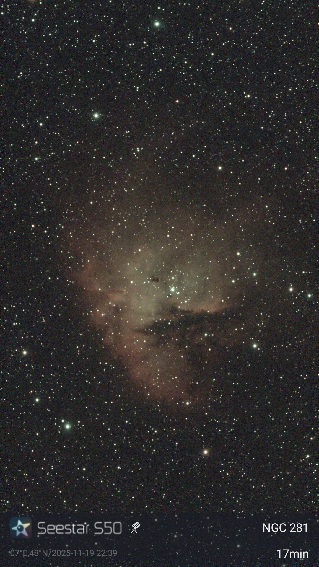

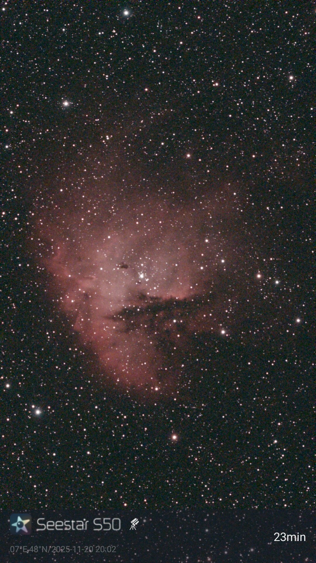

J’ai enfin eu la chance de pouvoir tester les poses d’1 minute sur le Seestar, et je dois dire que le résultat est franchement pas mal. Par contre, il faut préciser quelques bricoles pour que ça fonctionne correctement.
– Le mode EQ est obligatoire pour des poses d’1 minute. En même temps, c’est logique pour éviter la rotation de champ.
– Ensuite, il va falloir de la patience !!!
Sur la première image, ce sont des poses de 30 secondes : 34 poses, dont 6 refusées, soit 3 minutes perdues.
Quand on passe à 1 minute, ça se complique… j’ai eu 24 poses d’1 minute acceptées et 25 refusées. Ça commence à faire beaucoup, mais on voit clairement la différence.
– Il va falloir aussi qu’ils optimisent la possibilité de faire des images de calibration correctes pour les intégrer au live stacking. Pour le moment, impossible de faire des darks d’1 minute, et c’est bien dommage. Ça pourrait largement aider à la réduction du bruit.
– Dernier point : ne pas se planter sur la mise à niveau et la mise en station, sinon il y aura encore plus de déchets lors du stacking.
Grâce aux poses de 60 secondes, j’ai pu faire des objets un peu plus complexes comme LDN 1235, la nébuleuse sombre du Requin. Elle était à peine visible à 30 secondes, mais à 60, dès la première pose, on la distingue. Voila voila ^^

A 30 secondes c'est plutôt propre.

Ok je m'en charge tout a l'heure ;) . Perso je préfère les poses de 1 min ^^
