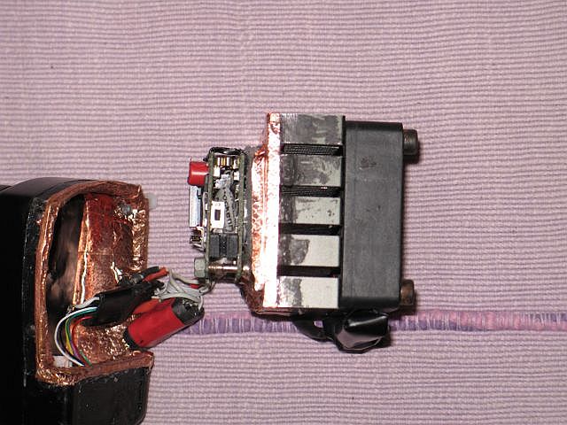

Petite présentation de ma "SbigPC900", et esperant que ça puisse aider ceux qui veulent se lancer dans l'aventure :

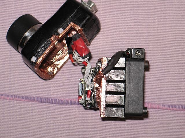

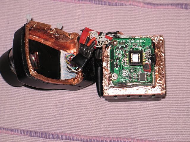

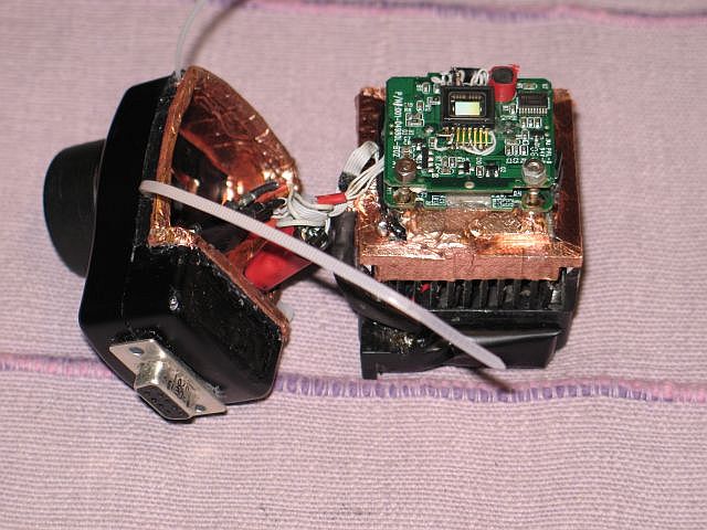

Là on voit le capteur ICX424 dont les pattes 14, 13 et 12 sont situées à droite et soudées directement sur les pads. Contrairement à la Toucam, les pattes situées sur le côté opposé du capteur ne tombent pas sur les pads mais après, ils sont donc reliés par des fils. A gauche on voit l'ampoff réduit à sa plus simple expression : deux résistances cms de 220 ohms entres la patte 8 et le pad.
Sachet de silicagel pris en sandwich entres les deux CI.
Le peltier ne refroidit que la puce au dos de la spc. J'étais, au départ, parti pour un doigt caloporteur mais vu le résultat tel quel je ne me suis point emmerdouillé la vie. Le peltier est intégralement recouvert de silicon gel (sauf bien sûr la partie en contact avec la puce) sinon ça condense et le CI baigne dans l'eau et... s'pô cool.
Le circuit de la cam est fixé par deux vis collées sur le rad d'un côté et maintenu par une patte (noire) de l'autre. Un autre sachet de silicagel traine dans le boitier.

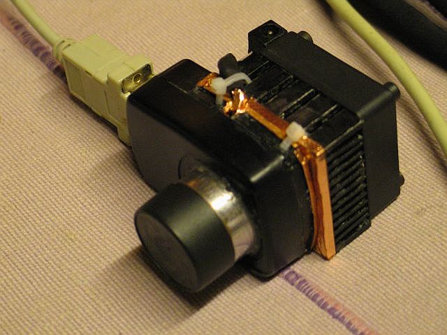

La cam refermée :

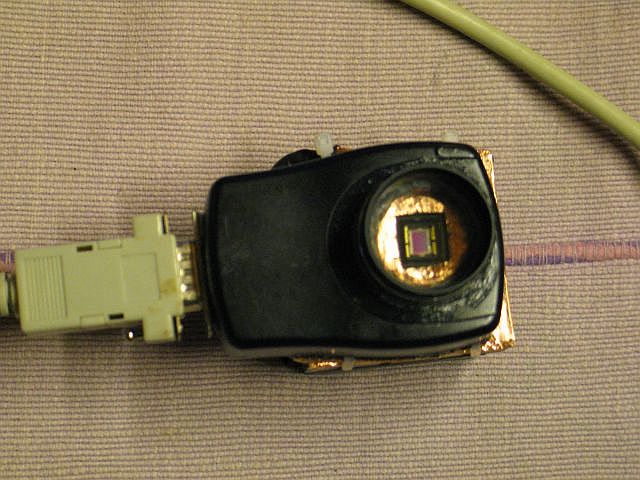

Filtre IR et simple vitrage (aucun souci de buée) :
Tout fonctionne impec, pas un parasite suite à la lecture de ce bouquin : Alain CHAROY
CEM Tome 2 terres et masses.

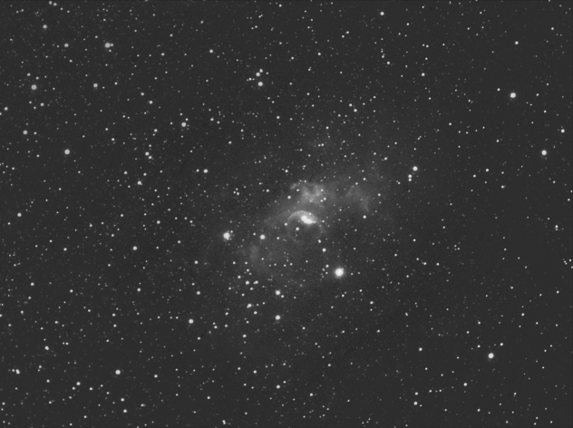

Un p'tit dark, 2mn, gain à 90% (en cp je capture à 70%) :
Voilou :)

Alors dans l'ordre : Peltier, sert à refroidir les éléments qui chauffent de la cam et ainsi à débruiter l'image, l'ampoff est une modif qui désactive (partiellement) le préampli visible en haut à gauche de l'image lorsqu'on fait une longue pose, l'ICX424 est un nouveau capteur noir et blanc 3x plus sensible qu'un couleur avec une meilleur résolution et un peu plus de champ.
Pour illustrer le gain obtenu pour ce qui concerne le débruitage, ces modifs permettent de passer de ça :
Dark d'1mn gain 100% sans Ampoff et sans Peltier :
à ça :
Dark d'1mn gain 100% avec Ampoff et avec Peltier :

En fait ça fait déjà 8 mois qu'elle tourne la cam et comme j'ai ressoudé une masse cette semaine j'en ai profité pour arranger quelques trucs et prendre des photos des entrailles ;).
- as-tu une phto en grosd plan de la modif "amp off"?
Non, désolé. Sur la 1ère photo regarde la patte du capteur la plus à gauche, tu verras une résistance cms soudée verticalement et une seconde soudée horizontalement.
- concernatn le sachet de silicagel entre les deux circuits, peutx-tu le sortir pour le régénérer? Et régénères-tu souvent celui qui est dans le boîtier?
Pour le sortir faut sectionner les rislans, je ne les régénères pas, mais il n'y a pas de soucis d'humidité, suffit de bien étanchéïfier la boite au silicone gel. Ils ont sans doute un rôle psychologique mais permettent aussi d'utiliser la cam en mode "marracas" :be:.
C'est pas à proprement parlé un Peltier mais si ça peut diminuer le bruit...
Si si c'est un peltier, on ne le voit quasiment pas sur les photos mais il est bien là (p'tit bout blanc visible sur la 1ere photo dans l'encart du CI).

Pour avoir testé un ampoff Martin Burry et un peltier avec doigt caloporteur sur une toucam, je pense qu'il n'est effectivement pas besoin de se prendre la tête dans la mesure ou la comparaison entres les darks de la touc et ceux de la spc avec les mêmes modifs, mais simplifiées, diffèrent peu. Donc l'ampoff est tout ce qu'il y a de plus simple : normalement la patte 8 de l'ICX424 est soudée directement sur le pad correspondant (le 7 si je me plante pas). Suffit donc de dessouder la papatte et d'insérer une résistance entre 400 et 550 ohms (je connais pas les valeurs des résistances par coeur). Le mieux est d'utiliser une cms, ça se soude impec. Sur mon montage il y a deux 220 ohms parce que je n'ai que ça sous la main, j'ai testé avec 660 ohms (3x220) mais c'est too much.

Pour quelques conseils de base je dirais qu'il faut déjà transformer sa cam en LP, s'assurer que tout fonctionne impec tel quel. Ensuite on peut facilement mettre en place l'ampoff en coupant une patte du capteur en place et en insérant une résistance, puis on peut pousser en changeant le capteur pour un n&b. A partir du moment où on décide de changer le boitier pour un éventuel peltier, là ça devient coton...

Pour l'ampli il y a diverses façons de lui couper la chique, j'ai opté pour une version ultra simplifiée qui consiste donc à dessouder (ou couper dans le cas d'un capteur original) la patte 8 du capteur du pad 8 de la cam. Ensuite on soude une résistance cms de 440 ohms ou valeur approchant mais ne dépassant pas environ 550 ohms entre la patte et le pad. C'est tout.

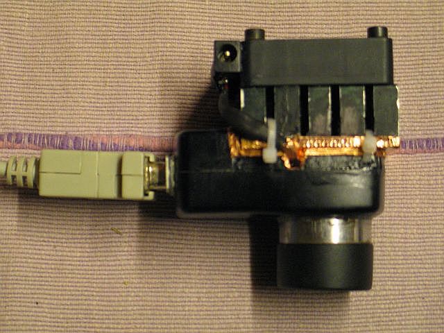

La prise sub 9 regroupe en un seul câble tous les fils de la cam + la longue pose. D'un côté on a la sub 9 qui se connecte sur la cam et de l'autre une sub 9 qui se connecte sur un boitier visible ici.
Dans le boitier, mes deux fils pour la LP passent par un adaptateur visible ici en fin de page puis par un adaptateur serial/usb. Les autres fils de la cam sont greffés directement sur une prise usb. Donc pour 1 caméra j'ai 2 prises usb : 1 pour bancher la cam normalement et l'autre qui gère la LP.
