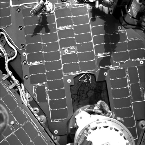

En ce qui concerne les panneaux des rovers, s'il n'existe pas de systèmes de nettoyage, c'est purement et simplement une histoire de coût, le budget est très serré pour ce genre de mission.
Exemple de poussière sur un des panneaux de Spirit:
La surface des panneaux a été maximisée pour retarder le plus possible cet obscurcissement inévitable, il n'y a que les panneaux latéraux mobiles qui peuvent être inclinés pour tenter de faire tomber la poussière...
