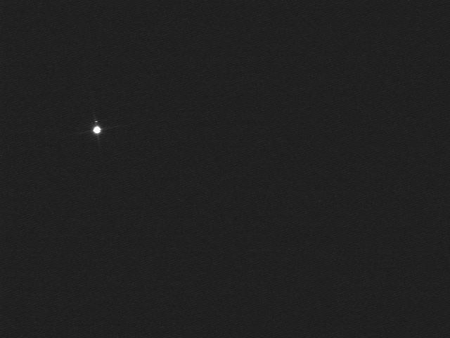

Même avec une SPC900 non modifiée longue pose, seulement à 5 images seconde, on peut faire la point sur une étoile comme la polaire : recherche de l'image de l'étoile la plus ponctuelle possible et dans la cas d'un newton, des aigrettes les plus fines possibles. deux conditions pour obtenir de bons résultats : la bonne collimation et un systèmes de mise au point électrique. Ensuite d'autres méthodes existent comme celle qu'offre le logiciel AstroSnap avec la fonction FWHM

ci-joint étoile polaire issue d'une mise au point avec SPC900 non modifiée (réglage à 5i/s tout à 50 sauf réglage auto vitesse et gain à off.
une bonne mise au point permet de bien distingue le compagnon de la polaire. Une fois la mise au point, on peut enchainer sur la mise en station avec la méthode King, par exemple.
Ah oui c'est beaucoup mieux avec une image ok merci astrojp. Sa me donne deja un exemple a reproduire c'est plus facile.
