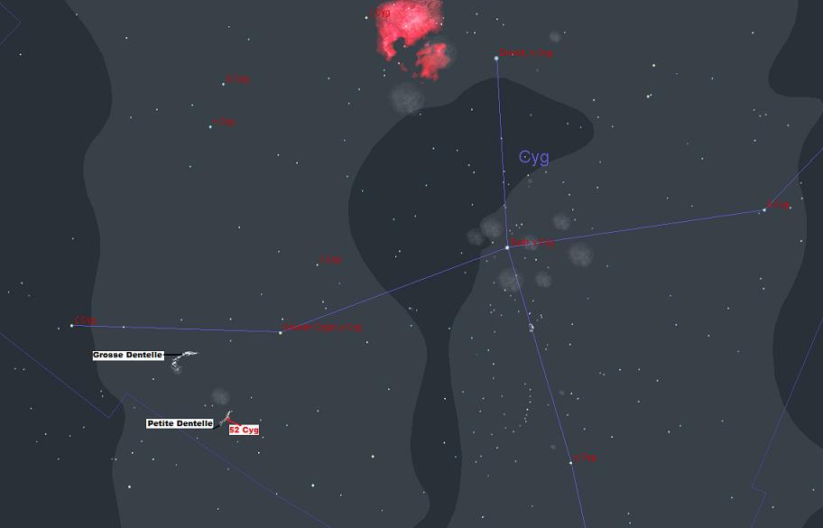

Voilà une carte pour te situer dans le cygne ! (trouvé par hasard sur le net)
Pour la localiser la Petite Dentelle, c'est assez simple, tu dois pointer "52 Cyg" qui se voit très bien à l'oeil nu sous un ciel moyen (Magnitude 4,2) et tu es en plein dans le mille :p
Voir carte ci-dessous d'après de Redshift :

Ta carte est plus claire, tout de même
