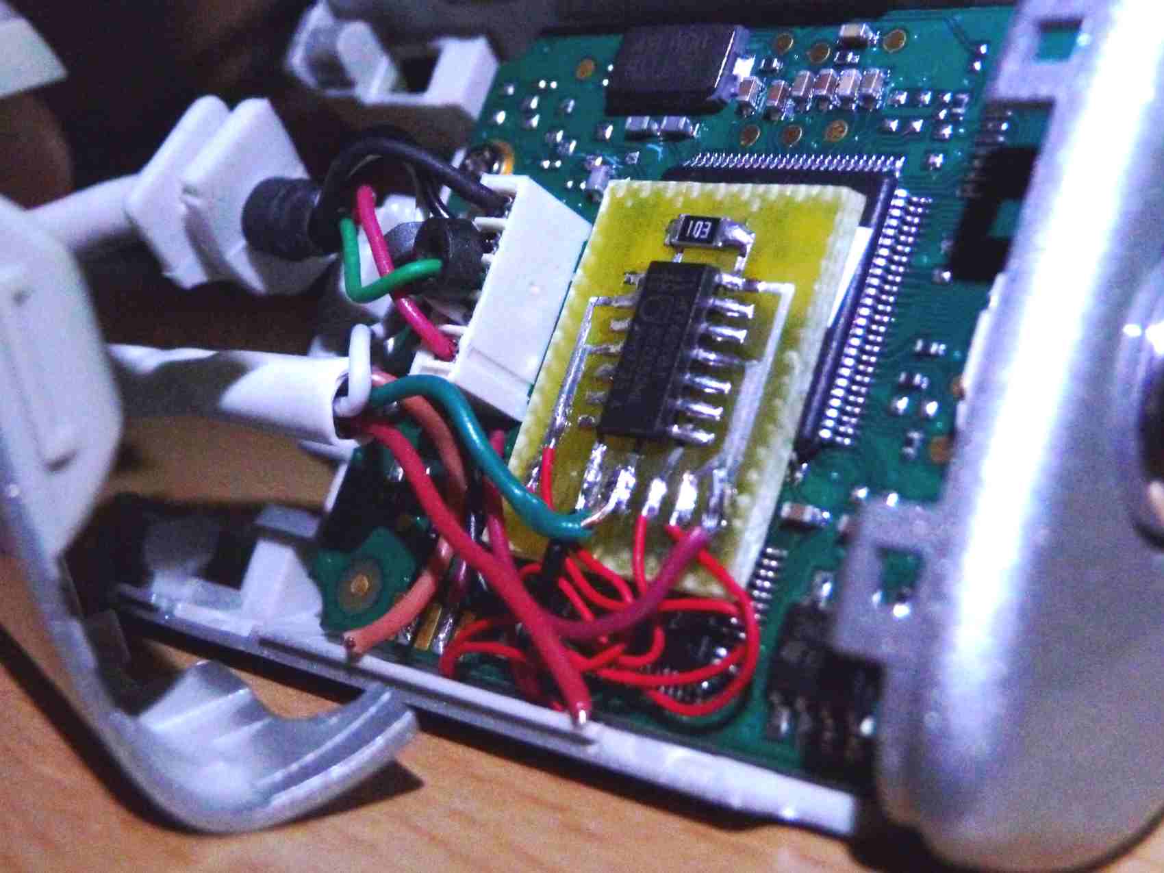

finalement une conclusion va finir par s'imposer peut être : ya peut être un pb dans les composants complémentaires pour le fonctionnement de la LP.
Par exemple, un 4011 peut-il mourrir (non ils sont éternels mon fils), en bref y a t il intérêt à démonter la cam pour voir ce qui s'est passé à l'intérieur, type dessoudage ou décollage intempestif de quelque chose -même si j'ai entièrement confiance en son concepteur- ou autre, vues les manipulations de barbare que j'ai pu faire avec :rolleyes: ?
Tout est possible mais un 4011 ça claque pas comme ça... Maintenant la démonter pour vérifier les soudures c'est vite fait, ça permettra d'écarter cette éventualité.
ayé démontée :rolleyes:
a priori avec mes yeux de merlan ya rien qui saute au yeux, seuls 2 fils du cable usb série sur 4 sont soudés, l'un à une des pattes du micro, surement la masse, l'autre sur le support du 4011. Donc RAS visuellement parlant :cool:
Bon je remonte :p
enfin pas tout à fait j'attends vos commentaires, voilà la bête je sais pas si ça suffira en résolution :
les fils orange et rouge sont volants et viennent du cabme usb/série, le cable blanc part vers le micro (sans doute la masse donc seul le fil rouge bordeaux est soudé à la patte 8 du 4011
est ce normal docteur ou bien faut il la vacciner ??
