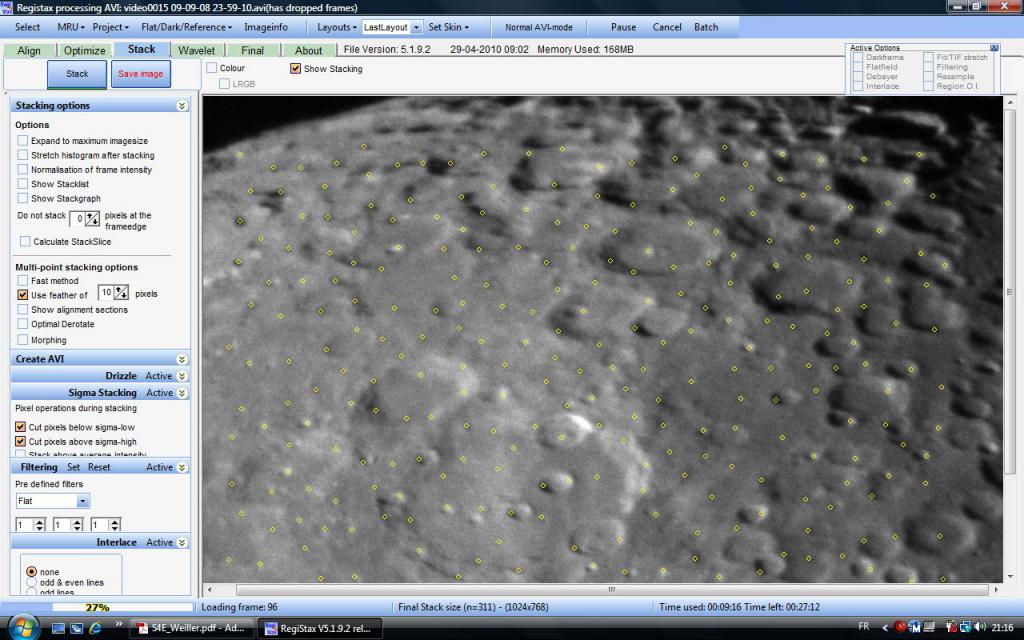

frame brute en cours de stack

J'ai fait plusieurs essais sur la même image, le multipoint marche bien quand tu en met sur tous les cratères (plusieurs points) et aspéritées :) surtout ne pas en oublié un
58 mintutes de stack pour moi :)
