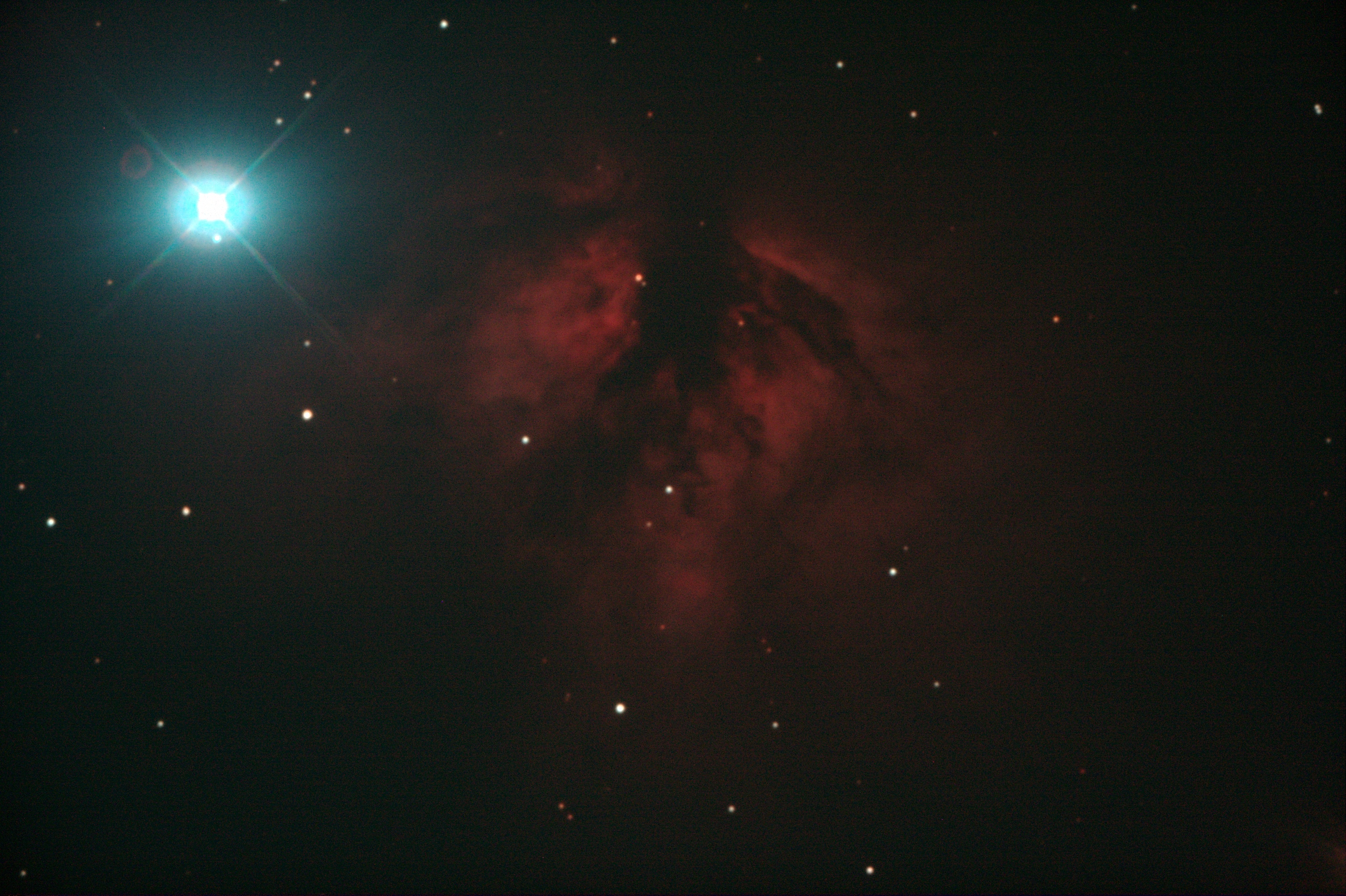

La question parait toute bête ... comment arriver à une mise au point correcte :be:
En effet, chaque fois que je fais la MAP, j'ai l'impression que c'est flou !! J'ai essayé la méthode des aigrettes :
et la full est ici
Pose de 5 minutes sur Alnitak.
Ca vous parait "net" ?
Pour moi non, les étoiles sont floues.
Avec la méthode de la mesure de la FWHM, j'ai pas fait mieux.
Alors problème de turbu ?
Pourrais je arriver à faire mieux ?
Merci pour votre aide !

Bathinov pour en avoir fabriqué et testé 2, c'est assez bon, mais surtout quand il y a trop de turbu pour faire correctement aux aigrettes 'classiques', méthode qui reste pour moi la meilleure (le fwhm c'est bien aussi, mais dés qu'il y a un chouille de turbu ca fait yoyo).
Pour ta mise au point aux aigrettes (sisi c'est d'la balle j'tassure :p ) un prérequis c'est que tes branches d'araignée soient bien parallèles entre elles, et au regard de ta photo je dirais que non :) la du coup tes aigrettes sont dédoublées et c'est plus difficile de trouver le point milieux (comme pour le bathinov ou il faut trouver un point milieux .. c'est assez relatif ...)
Une petite retouche mécanique peut peut être améliorer ton confort à la mise au point ... et les photos aussi avec de jolies aigrettes bien fines :)
