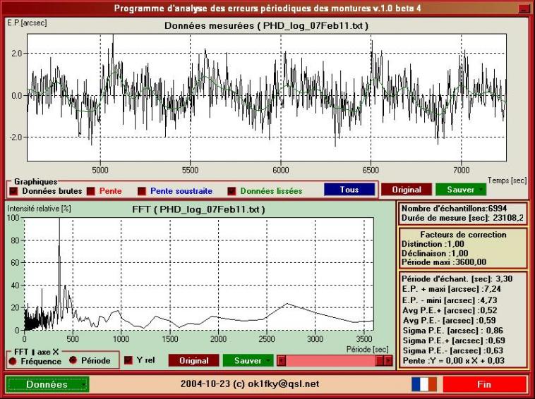

Me revoilà encore avec mes questions sur l'autoguidage :)
donc après plusieurs tests, je reste sur un autoguidage acceptable à mon niveau. comme discuté, je changerai de monture dès que je le pourrai...
pour l'instant, je suis sur que je peux optimiser le suivi à travers le logiciel.
ce sont juste les paramètres que je dois trouver ...

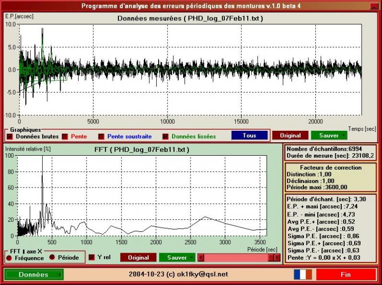

donc ma question est ... comment faire pour améliorer le guidage vu les 2 captures faites hier soir (qui representent ce que je retrouve à chaque séance...) le début du guidage est toujours difficile, car je m'amuse à toucher les réglages ... puis ensuite je le laisse faire ...
Merci pour vos conseils.
C11 à F/D 10 + PhdGuiding + Lodestar sur diviseur optique Lumicon.

Hello,
Je te conseillerais de faire une mise en station précise avec un programme comme astrosnap, ou d'autres. Je crois que PHD guidind ne propose pas cette option. Perso je vais utiliser guidemaster quand j'aurais la motivation.
Mise en station avec le viseur polaire cela me suffit pour imager avec une 80 ED, au mieux 2 arcsec. Mais un C11 ca ne le fait pas.
Il y a aussi ce lien qui donne un tableur excel pour améliorer les paramêtres dans ton programme de guidage. http://www.pierro-astro.com/Downloads.html

Merci Matlou, je vais regarder cà de plus près.

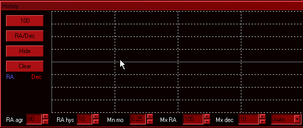

Pour info, voici les paramètres que je mets dans PhdGuiding :
Tes réglages en agressivité sont à 80 %, essaie de diminer un peu cette valeur. J'ai remarqué qu'en diminuant l'agressivité, au début le programme de guidage affiche deux ou trois pic en arcsec un peu plus élevé, mais au final l'ep devient plus stable ce qui est logique d'ailleurs si on y réfléchi. Des corrections plus douces seront bénéfiques avec la focale de ton C11.
