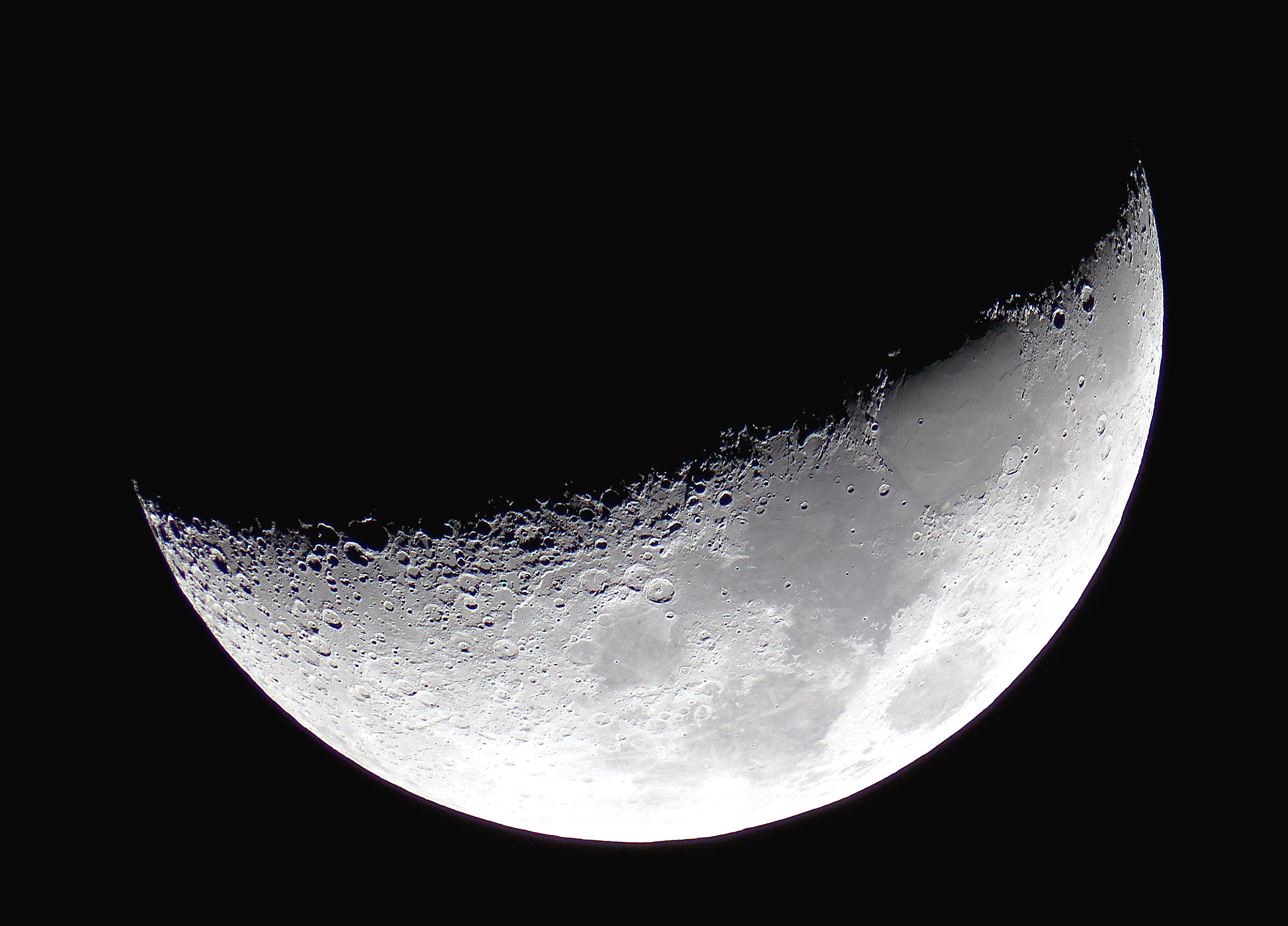

Voici ma toute première photo prise avec le nouveau Meade 5000 127 APO reçu la veille.
L'APN est un Canon EOS 550D, aucun traitement autre que le redimensionnement.

Joli premier test, mais surexposé.... Quels sont tes paramètres de prise de vue? La il va falloir baisser le tps d'expo, ça passe à peu près sur le terminateur, mais le limbe est cramé...

Effectivement, c'est pris au 1/30 de seconde à ISO 200, et il faudrait que je prenne plusieurs photos avec des temps de pose différents et utilise les masques de Photoshop pour éclairer un peu les parties sombres qui étaient plutôt visibles à l'oculaire et assombrir le limbe.

Normalement au moins du 1/125ème.
C'est étonnant d'ailleurs que tu n'ais pas fait divers essais puisque tu as de suite le résultat.
Le reste est bon, le cadrage, la mise au point.
La lunette est de bonne qualité pas de chromatisme qui saute aux yeux.

Bien comme premier essai Dan, c'est facile de voir la surexposition avec le Live-view du 550d, n'oublie pas aussi de mettre les iso à 100 si ce n'est déjà fait :)

Disons que j'ai arrêté au bout de 3 photos (même temps de pose, juste un chouilla de différence de MAP) à cause de l'humidité importante qui faisait apparaître un peu trop de condensation à mon goût sur le télescope et le Canon.
