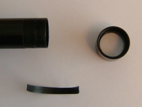

Mon viseur polaire acheté à pas cher pour mon EQ5 souffrait d'un gros défaut. Le réticule
n'était pas placé sur la plan focal de l'objectif. Comme ce réticule est fixe, faire la mise au
point avec l'oculaire me donnait soit une étoile nette et un réticule flou, soit un réticule net
avec une étoile floue. Aucune précision dans la mise en station possible.
J'ai rajouté un petit anneau de plastique au niveau du filtage de l'objectif pour corriger cela :
http://thx8411.over-blog.com/pages/Tune_your_EQ5_polar_aligment_scope-4487396.html
Dans mon cas, il fallait environ 4mm. Cela marche nickel maintenant !
