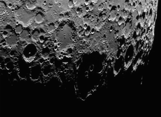

voici donc mes toutes première photos à la webcam, et mes premiers essais de traitement sur Registax.
Clavius au terminateur le 13 mars:
SPC 880NC mod900 mode raw au foyer, powermate x2, 120ED SW, HEQ5
issu de 2 images traitées sous registax, la webcam ayant deux réglages du gain différent. Chaques videos font environ 1000 images, j'en garde env 600)

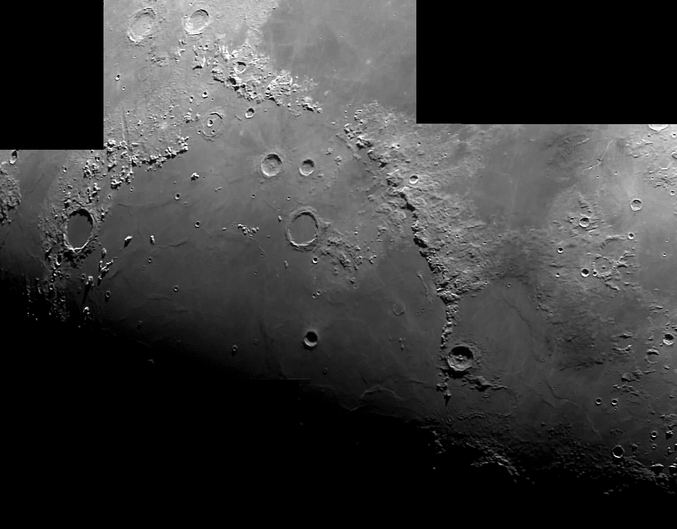

La mer des Pluies 13 mars 20h30:
Même materiel
Mosa sous IMerge
Je ne suis pas entierement satisfait de ma mosaique car ma webcam s'est "bloquée" sur 15 i/s, ce réglage revenant dès que je lançais l'acquisition (sous vlounge) (et pas pour mes premières prises ???). Les artefacts de compression visibles sur les videos doivent venir de la cadence trop élevée des i/s.
Est ce que le mode RAW est utilisable? Ne vaut-il pas mieux le mode Couleurs Optimisées?
Je ne maitrise pas encore Registax, et le traitement est peut etre un peu poussé, mais je ne peux que progresser.
c'est pas mal du tout pour une 1ere lumière, néanmoins tes images souffre d'une terrible compression !!!
