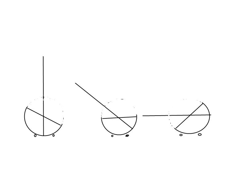

hola ! il est vrai que les haches oont un certain poid ,mais je m'en tien aucun compte lors de la construction!
il va y avoir un leger déséquilibre entre la position verticale du scope qui avec ..on va dire des haches de 180°, auras tendances piquer du nez du fait de la plus grandes portions des haches sur le devant et inversement a l'horizontales, mais on arrive vite a un équilibre vers 45°!
un petit dessins peut -etre !
c'est pas bien beau mais j'espere que ça t'aideras ! je suis pas doué !

ce que je voulais te montrer avec le petit dessin , c'est qu'avec des demies haches,quelques soit la matiere, tu auras toujour un déséquilibre, sauf quant les demies haches sont ont leurs diamêtre a l'horizontales !
