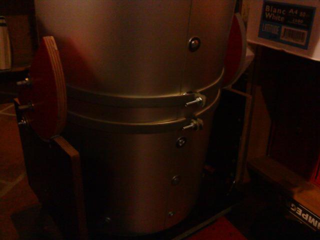

bonjour,etant entrain de transformer un dobson 310 lambda 16 sur monture pierre bourges de 80kg:cry:...donc tres peut transportable...je vais le mettrre en newton sur monture equatorial non motorisé et sur un pied colonne.
le probleme qui se pose a moi c'est de trouver des colliers de fixation du tube sur la platine car mon tube fait 347mm de diametre et malgres d intense recherche le maxi que je trouve sont des 303mm....y a t il moyen d 'en fabriqué sur mesure ou d allonger les 303:?:
merci de votre aide
merci de ce lien....as tu deja vu ces colliers? car c vrais que du bois....ca semble leger pour un tube de 20kg
Salut loloastro , j'ai le même problème , perso j'ai acheté 4 morceaux de fer plat 20X3mm de longueur adéquate et je les ai plié pour former 4 demi anneaux , après tu recourbe les bouts tu perce et hop !
