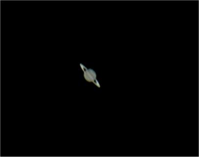

Allez moi aussi j'y vais de ma planète....Prises toutes les deux en RP avec un Nexstar 6 et une Neximage
La première en date du 01 avril à 23:00 h
180 images retenues sur 449 à 10i/s, sous Registax 5.1 et PSP

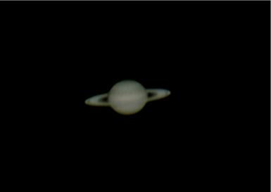

La seconde en date du 10 avril à 0:02 h
262 images retenues sur 809 à 30i/s, barlow X2, sous Registax 5.1 et PSP
Entre la première et la deuxième j'ai enfin réussi à utliser la barlow (en virant le renvoi coudé, qui bouffe de la lumière et crée du chromatisme !!!) mais j'ai toujours des soucis de MAP (et de suivi dans le second cas), donc tous les avis et critiques sont bienvenus

Je ne commenterais pas la première, trop petite pour mes pauvres yeux de presbyte !
La seconde est pas mal, on aperçoit Cassini, mais elle est trop sombre et pas colorée du tout. Il faut que tu shootes beaucoup plus longtemps (2mn30 minimum pour Saturne) et avec plus de gain et/ou de luminosité à 10 img/s. Faut pouvoir stacker 900 images. Alors tu vas me dire : "Oui, mais à cette focale, elle sort du champ avant" ... et je te répondrai : "A toi de te dem...brouiller pour faire une MES et une MAP nickel !". C'est possible, j'y arrive avec le même setup que toi ! Ceci dit, la MAP n'a pas l'air si mauvaise que ça.
EDIT : elle me parait petite pour 3 m de focale ... bizarre

C'est toujours un grand moment sa première Saturne. :)
Le doigt est mis dans l'engrenage, tu ne t'arrêteras plus.
Rien à rajouter par rapport à Ricounet, il faut de la pratique pour s'améliorer. On progresse à chaque sortie.

Je me lance je me lance..j'ai déjà quelques essais pas montrables ici (tu en as vu...!)
En fait j'ai été obligé de limiter les temps de pose parce que j'avais un problème de suivi que tu vas comprendre mais qui va aussi te faire marrer : j'avais oublié le powertank (j'étais a 1/2 heure de chez moi et j'avais tout installé quad je m'en suis rendu compte). Donc j'etais sur piles, car j'ai toujours un jeu de 8 dans ma malette, mais sur la fin ellés étaient un peu faiblarde et tu sais que le Goto de Celestron n'aime pas les sous tensions !!! J'ai donc dû filmer sans suivi, juste avec un pointage manuel ! Pour la MAP j'ai fait comme d'hab : plusieurs films en faisant varier d'un poil de c...à chaque fois ! ce qui est amusant c'est que c'est quand même souvent le premier le meilleur !
J'ai oublié de préciser dans le traitement : drizzling à 50 % sous registax et retaillage dans la même proportion sous PSP, d'où cette dimension intermédiaire par rapport aux 3 m de focale.
J'ai essayé de traiter l'AVI sous Registax 6 mais le suivi était vraiment trop mauvais...

Eh oui Scope..c'est même pour ça que j'ai montré ces deux images à 10 jours d'intervalle...heureusement que Saturne reste encore dans les parges un moment, j'ai encore de la marge
