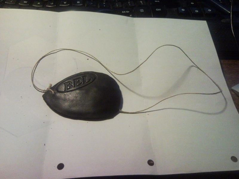

Je vous propose un petit bricolage que j'ai fait dans la soirée et testé dans nuit.
Comme tout le monde j'ai deux yeux, et comme je n'ai pas de tête bi oculaire, je suis obligé d'en fermer un quand je regarde le ciel et cela me gêne car depuis 28 ans je suis habitué à ouvrir les deux en même temps
je suis allé sur le net a la recherche d'un cache œil, oui comme les pirates :be: .
Pour les prix ça va de 90 cents jusqu'à 5€ + 8€ de frais de port.
Donc je me suis dit je vais en faire un moi-même avec de la récupération.
Outils: une paire de ciseaux, une pointe, de la colle forte.
Matos: du carton de boite de céréale, une corde ou mieux un élastique et du cuire.
Temps: 15 minutes en prennent son temps.
Découpez deux bouts de carton à la forme de votre œil.
Une fois fait, servez-vous d'un des cartons pour tracer et couper le cuire (légèrement plus grand que le carton)
Percez 3 trous dans les deux cartons, du milieu au côté ou sera votre nez, dans les quelle vous ferais passer la corde pour les lier.
Collez les cartons ensembles et tentez la corde.
Collez les pièces de cuire sur les cartons et laissez bien sécher.
Avec la pointe faite un trou coté oreille, pour y passer l'autre bous de la corde.
Posez le cache œil sur votre tête pour définir la longueur de la corde,
Une fois a la bonne longueur, faite un nœud et coupez l'excédent de corde
Reste plus qu'à lui donner une forme concave et c'est fini
