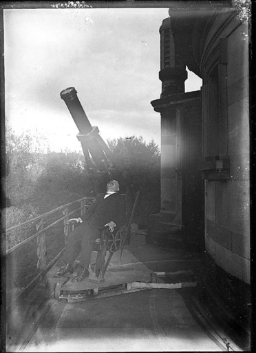

Franchement j'adore la bête et la position d'observation !!!!
Observatoire astronomique de Strasbourg.
Photographie ancienne, vers 1930, de l'instrument en position d'observation sur la galerie extérieure de la grande coupole.

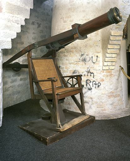

Lunette : l = 140, avec monture l = 149 ; d = 20 (extérieur) ; fauteuil : la = 64 ; support extérieur du fauteuil : dimensions hors tout du support métallique : l =160 ; la = 160.
Le fauteuil d' observation du chercheur de comètes pivote sur un axe en bois. Cet axe est solidaire d' un socle en bois de forme triangulaire. Il est équipé d' un système permettant d' incliner le fauteuil. Le dossier porte un vaste cadre en chêne qui est mobile autour d' un axe horizontal. La lunette, dont le tube est en acajou, est fixée à l' avant de ce cadre. L' équilibre du cadre est assuré par des contrepoids placés à l' arrière. Les bras du fauteuil sont équipés de manettes, à droite pour le mouvement en azimut transmis par deux pignons à l' axe du fauteuil, à gauche pour le mouvement en hauteur (qui est muni d' un cercle). Le fauteuil, en chêne à siège et dossier cannés, se trouve dans un espace de rangement aménagé spécialement à l' extérieur de la coupole de la grande lunette de 49 cm. Un espace protégé par des volets abrite le support en fonte muni en son centre d' un pivot métallique sur lequel se place le fauteuil d' observation. Ce support est muni de trois roues qui lui permettent de se déplacer sur les deux guides circulaires installés autour de la coupole. Il est manoeuvré à l' aide d' une tige métallique en T solidaire du cadre métallique placé sous le support en bois.
