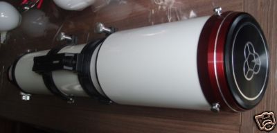

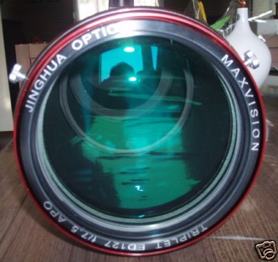

In the right corner, coming from Asia … : une sympathique lunette APO chinoise parfaitement identique aux « dispendieux » modèles Optic M42, Meade ou autres Kepler APO 127 (photos en pièce jointe)
Je l’ai achetée « à la sauvage » 700 € sur ebay, et l’ai reçue dans des conditions d’emballage vraiment inqualifiables. J’ai remplacé le crayford d’origine défaillant par du Moonlite (350 €) qui supporte au zénith les 1 à 2 kilos du montage bino sans broncher d’un iota. J’ai eu de la chance … c’était le certainement le modèle de démonstration de OU et l’optique est de bonne qualité. J’ai privilégié le diamètre au détriment d’un vrai APO « label rouge » plus petite proposé par le haut du panier, mais je pense avoir trouver le bon compromis entre l’observation directe et chatouiller l’astrophoto. Pour supporter les 8 kilos du tube à vide c'est-à-dire environ 11 kg avec tous les accessoires, j’ai investi dans une monture EQ6 Goto d’occasion, monture qui tient la route par gros temps sans avoir eu à utiliser trop d’avoine.

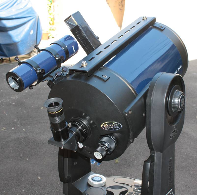

In the left corner, coming from US …un authentique Meade LX90 de 8’ (photo pièce jointe)
J’ai simplement attendu que le sympathique Astrochonum propose sur les annonces son Meade « customisé » fourni avec plein d’accessoires mais surtout un « rassurant » bulletin de contrôle de l’optique et tout ça au prix canon de 800 €. En plus de la fourche Meade Goto et du trépied idéal pour l’utilisation nomade, mon idée de départ est de fixer ce tube sur l’EQ6 pour l’astropho car la qualité du suivi Meade c’est un peu comme les promesses électorales des candidats à la présidentielle ….
