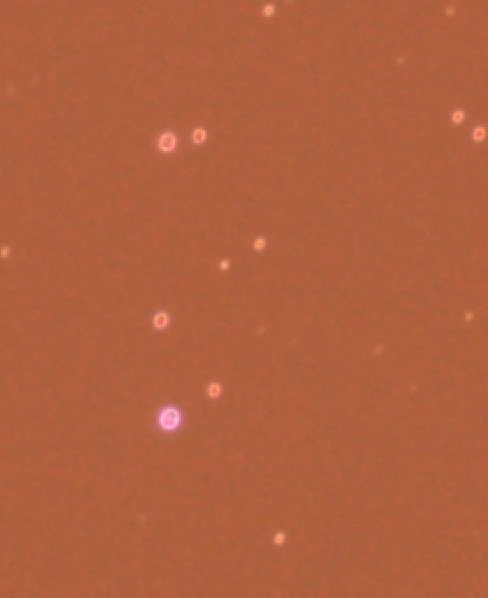

D'autant que qauand je fais le traitement, je me retrouve avec les grosses etoiles en forme de goughnut...
Genre ca :
Si quelqu'un a une idée, car toutes les brutes sont Ok...

Ok les doughnuts, c'etait sans doute a cause du reglage en cosmetic, réglé a 2px, 78%.
En repassant a 1px et 50% ca va deja mieux.

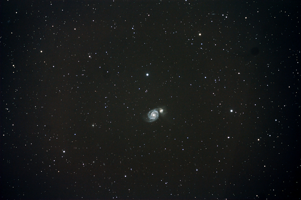

Voila la combi de 130 mn au 450D non défiltré, derriere mon Equinox 80, guidée au Synguider.

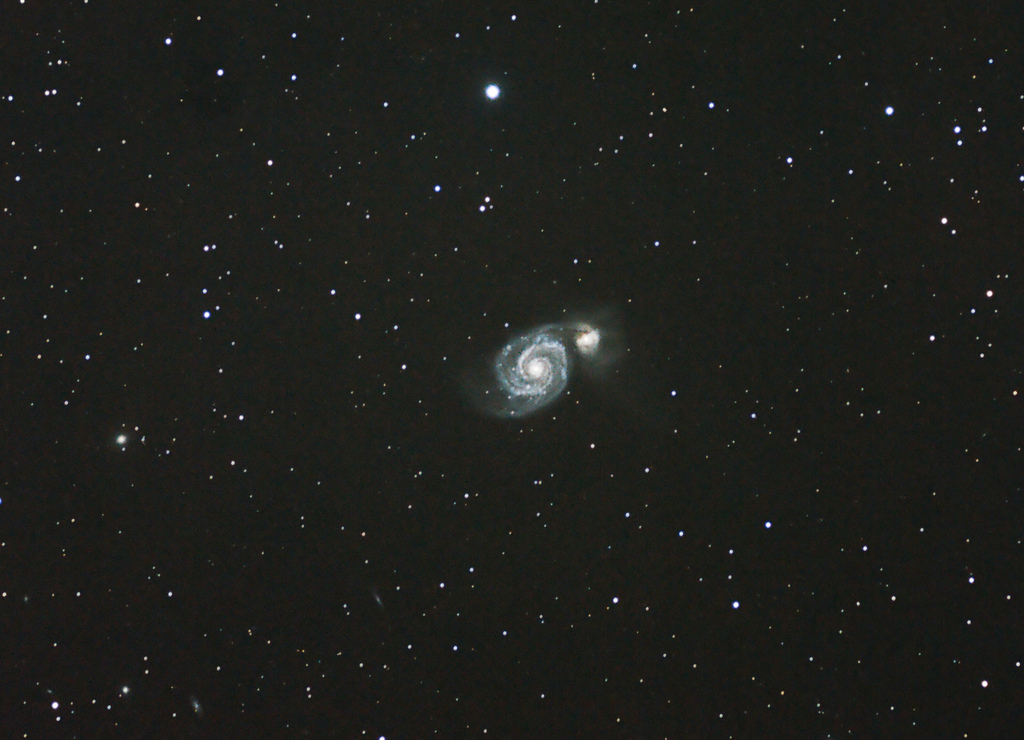

Et la full :
