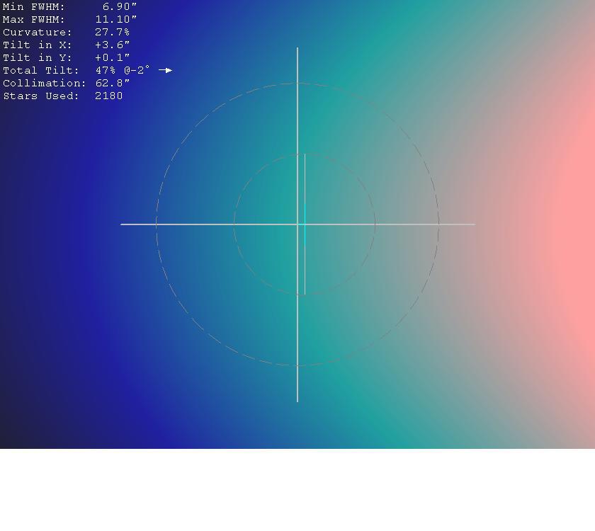

J'ai profité du WE pour télécharger CCDInspector et faire l'analyse des mes images.
La première avec FLT110 + Atik 383L+, sur les images de NGC6992 (http://sites.google.com/site/photoastro13/photos-1/flt110-atik-383l/ngc6962---les-dentelles) :

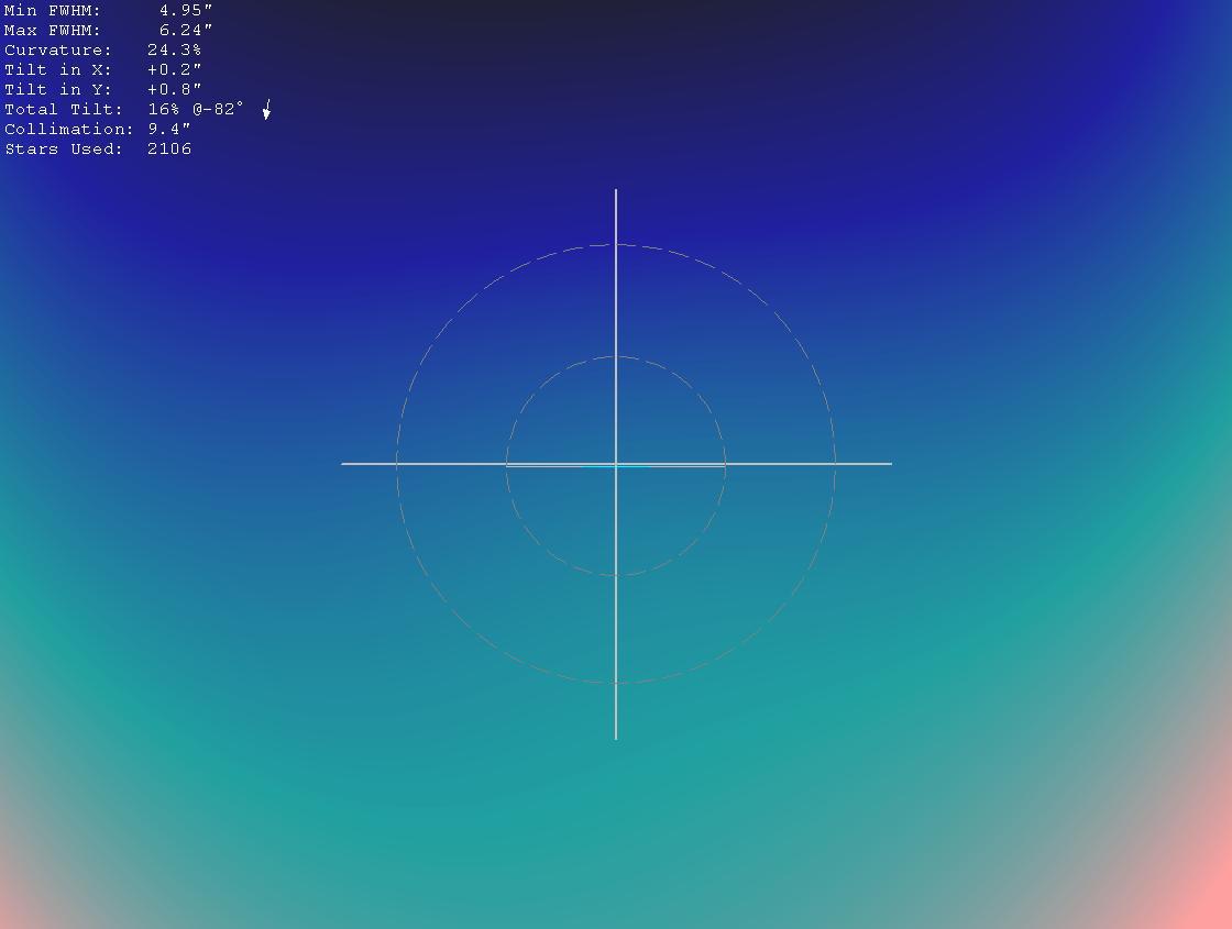

La seconde, même config, mais sur IC1396 (que je n'ai pas encore traité) pour laquelle j'ai un gros pb de map :

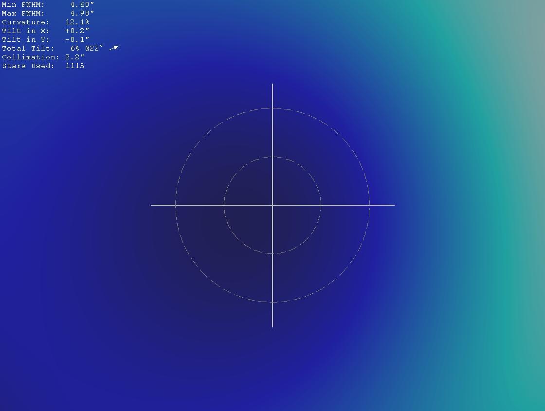

La dernière sur ma 80/480, triplet APO M42 :
Je ne sais pas interpréter, avez des pistes d'optimisation ? (collimation ? Tilit ? ...)
Par ailleurs, je métonne de l'énorme écart entre les 2 premieres, sur la même config !!
