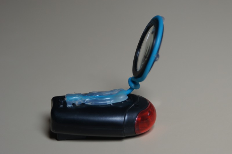

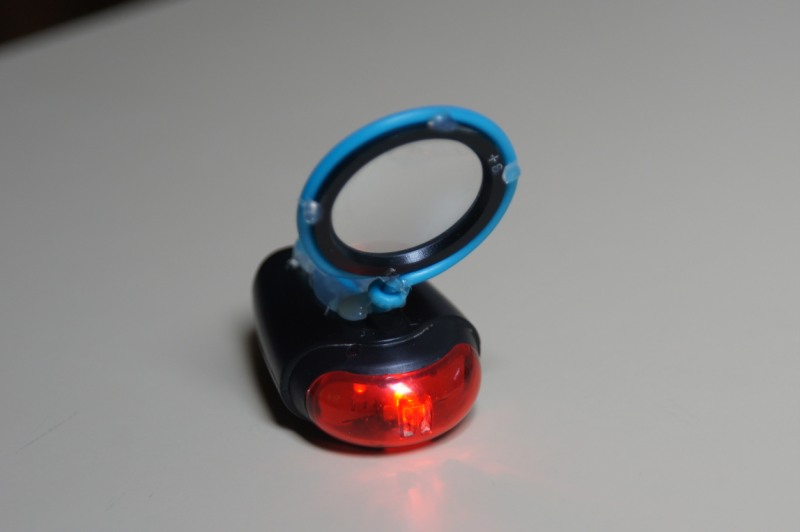

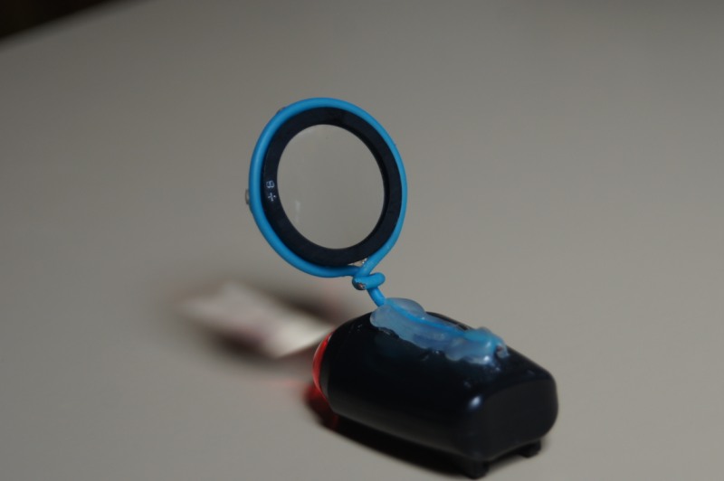

Puisque l'humeur du jour semble être au bricolage...:)
Voici une petite lampe qui me permet d'éclairer mais surtout de grossir mes cercles gradués. Je n'ai plus la vision de mes 20 ans et les cercles gradués de ma monture sont difficile à lire en lumière rouge d'autant plus que je suis gêné par les reflets sur le métal des cercles en question.
Matériel: un verre de loupe, une lampe de vélo (prendre l'arrière, rouge d'origine :D), fil de cuivre rigide de 2.5 mm², pistolet à colle.
Excellent ! Est-ce que l'intensité d'origine de cette lampe, faite pour être vue de loin, n'est trop forte ?
Pour ce qui est de la mienne que j'utilise depuis 2 ans, l'intensité me convient parfaitement. De toute manière si elle est trop forte ça peux toujours s'arranger en en remettant une couche sur le rouge. Les ferrus d'électronique pourront toujours essayer de mettre une résistance quoique c'est très petit à l'intérieur.
