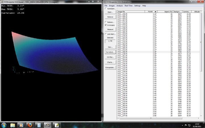

Bon, je viens de télécharger la version d'essai, j'aimerais savoir auprès de ceux qui l'utilisent :

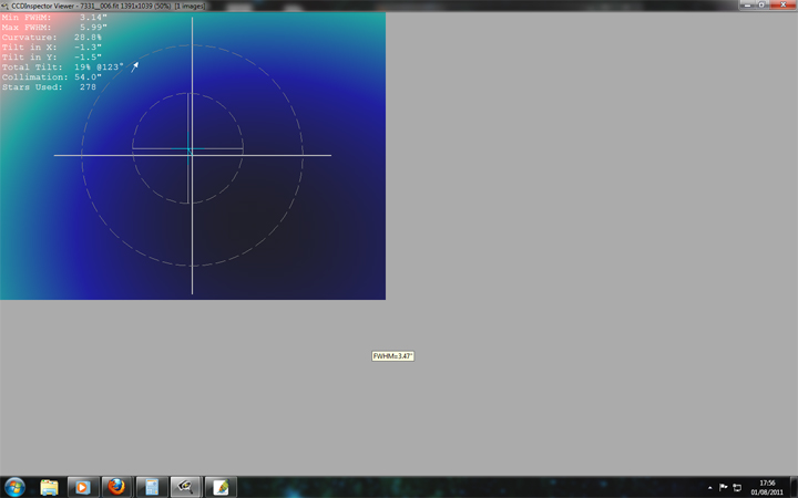

J'ai fait ces deux images, est ce que ca veut dire ce que je pense :
C'est bien la colim qui est naze?
Comment utiliser les infos de l'image 2 ?
Merci d'avance ;)
Faut lire le mode d'emploi avant de poser des questions...
Mais en gros tu as un défaut en X et en Y à revoir pour qu'il soit à 0 sur chaque axe. De la sorte tu auras un alignement optique parfait. Mais il faut faire attention pour tes mesures... ton capteur doit être bien au centre en pas déporté.
Pour le courbure de champ, as-tu un correcteur, et si oui est-il a bonne distance ?
Merci Franck pour le conseil de lecture ;)
Il n'y avait pas de correcteur lors des prises de vue.
J'ai refait la colim, ca semble plus centré mais il faut des étoiles pour que le soft fonctionne donc avoir un ciel clair...
