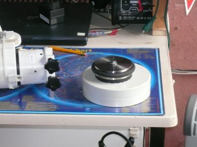

En faisant un tour chez Leroy M..... , j'ai remarqué des blocs -portes en INOX 1 kg, 10 cm de diamétre et 3 cm d'épaisseur , (vu à coté des caisses).

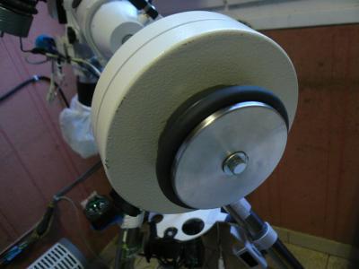

Ils sont pas chers 10 € , j'ai perçé un trou au centre et je
l'ai installé par vis sur la barre de contre-poids heq5 pro.
Le réglage se fait par la barre de c-p qui est réglable en longueur.
Je trouve utile et sympa ce poids inox.

Au bout de la barre de c p, c'est une vis qui fait du 6, donc j'ai percé en dernier avec une mèche de 7, pour mettre la vis de 6 + un joint caoutchou 1 mm.

Je me suis trompé sur le prix du poids c'est 3,49 €, et non 10 € comme je l'ai écris au début de mon poste :
Voiçi l'image :
bon ciel

bonjour,
J'ai donc installé ce nouveau contre-poids, il est super pratique, et beau.
Le perçage pas trop difficile.
L'inox est beau, vraiment cela vaut le coup d'en acheter plusieurs, au prix de 3,49 € l'unité,
Alors que cela vaut 40 € voir plus, et parlons pas du port que l'on fait payer 10 12 ou 16 € !!! beaucoup trop Cher.
C'est vraiment pas la peine de les commander, y a qu'a aller dans le Magasin Leroy Merlin , au rayon quincaillerie, il y a deux modèles et des formes et coulleurs différentes , c'est tip-top.
