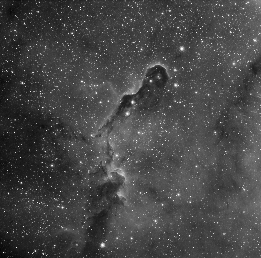

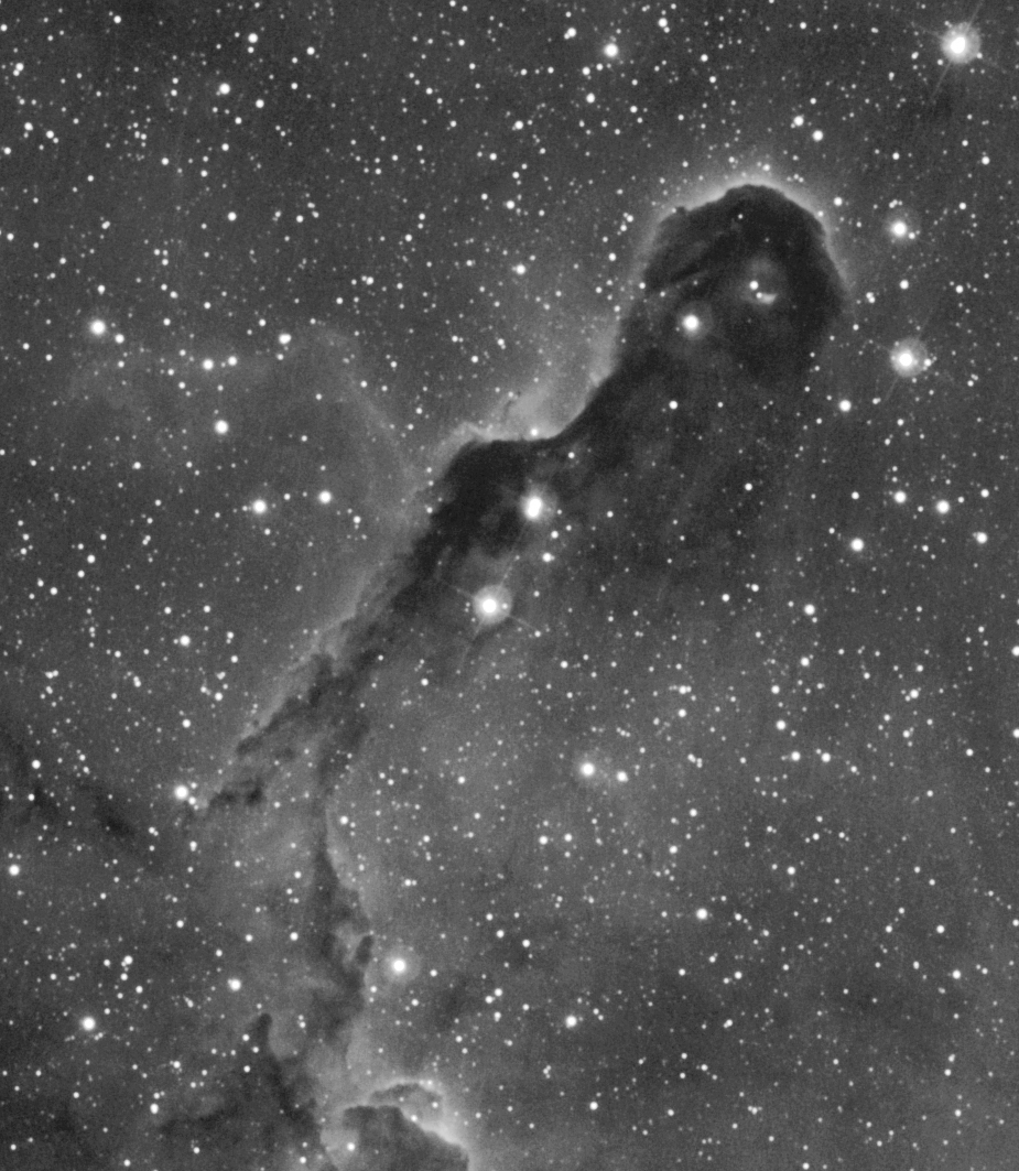

bonjour,
j'ai enfin réussi a maitriser (un peu) PHD guiding et je peux faire des poses de 10min sans que les etoiles ressemblent à des ballons de rugby...
La solution de mon soucis de guidage je l'ai trouvée grâce aux forum et en cela le forum est un outil unique.
Bref j'ai diminué le déplacement en dec (valeur 1!!!) et j'ai mis l'agressivité de ra à 40%. De plus j'ai déséquilibre en Dec et RA.
image à 50%:
crop à 100%:
16 poses de 10 min en Halpha 13nm avec atik 4000 refroidie à -15°
TS newton 200/1000 et monture em200 autoguidée par phd guiding
Flat, offset et addition médiane sous iris
niveau et courbes et un léger gauss avec PS
Le traitement n'a pas été évident car j'avais peur de trop traiter.
merci vos commentaires
gilles
En tout cas ton pb de suivi ne se voit pas, c'est nikel !
par contre c'est bruité, je ne saurait te dire d'où ça vient !
bravo en tout cas, car à cette focale avec des poses de 10min faut pas trembler :à
Un peu bruité mais tes soucis sont réglés maintenant ! Belle image

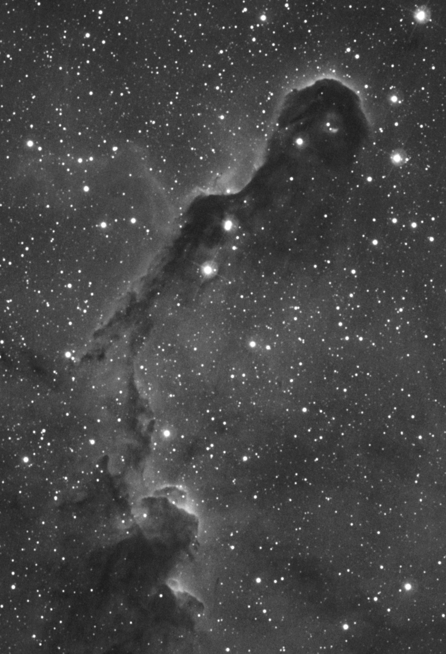

bonjour,
oui c'est bruité et a bien y réfléchir, j'ai commencé la soirée alors que le méridien était déjà franchi et sur la fin, Céphée était autour de 40° et par chez moi dans cette direction il y a LYON...alors même en Halpha je voyais le fond du ciel remonter!!!
voici un crop 100% de 10*10min ou j'ai moins tiré sur les niveaux..
autre idée: j'ai fait une addition médiane pour gommer tous les points chauds car je n'ai pas fait de dark.
merci pour vos commentaires
