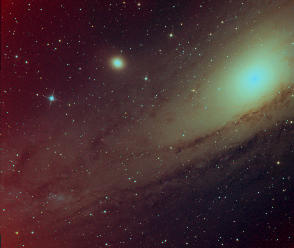

une image tranquille fait avec une atik 4000 montée sur un newton TS 200/1000
en luminance : l=10*300s
puis :rvb bin*2: 10*120s

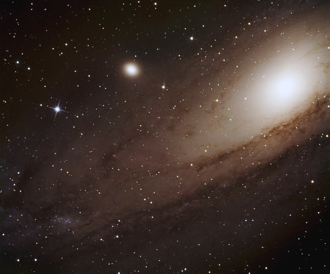

comme j'étais pressé de voir le résultat, j'ai fait un premier jet sans les flats:
puis avec des flats fait le lendemain (sans avoir touché à la ccd...) en visant un mur blanc à la lumière du jour (technique bof bof!!):
impossible de faire quoi que ce soit avec les flats sans que le rouge arrive a fond!!!
Là, je ne sais plus...j'ai besoin d'aide!

des flats sur un mur ?
Je débute mais pourquoi tu n'a pas viser le ciel a par si le temp éter mauvais pourtant toute cette semaine il a fait beau
Si tu n’as pas touché le CCD, tu mais le tube sur une table et tu lance les flats au petit matin juste quand il commence faire jour.
sinon je crois que tu peut faire de faut flat avec iris regarde la doc.
Volpone.
Volpone.
merci pour vos reponses. Cette technique de visée d'un mur blanc à la lumière du jour avait donné des résultats correct jusqu'à maintenant...Il va falloir que je refasse mes flats autrement.
Deplus j'ai les darks qui me donnent une image complètement noire sans pixel chaud (a seulement -15°), je me demande s'il n'y a pas un problème de ccd?
