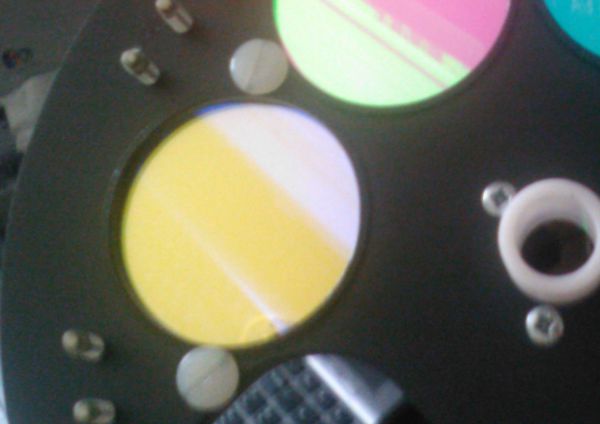

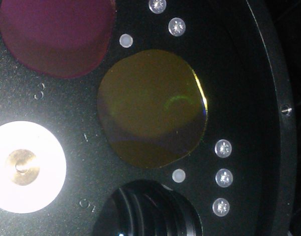

hier j'ai recu mes filtres astronomik 36 mm pour mèttre dans ma roue a filtre ATIK motorisé. Seulement voila les filtres rentre bien dans les emplacement prévu mais ne sont pas dutout stable. J'ai bien eu des oring avec la roue a filtre mais il ne rentre pas dans les cercle de positionnement des filtres de la roue a filtre. Donc voila quelqu'un parmi vous a t'il déja eu ce problème??

Merci de ta réponse.
Aurais tu une photo des bagues?
Laurent
On voit rien sur les photos.
J'ai fait des bagues de diamètre extérieur 36mm, intérieur 34mm et épaisseur 2mm (l'intérieur de 34mm n'ajoute pas vraiment de vignettage puisque c'est la dimension du support inférieur des filtres) en plastique blanc que j'ai ensuite noirci à la peinture noir mat.
Merci pour les fichiers mais la je suis en contact avec Optique Unterlinden pour savoir ce que nous allons pouvoir faire. Cela est peut être un mauvais modèle de roue a filtre en faite.
Merci encore.
