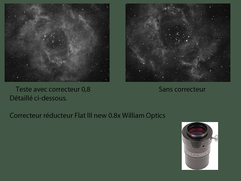

Salut NUNKY,moi j'ai acheter cette article et je l'ai teste bon sa na pas était fait dans des condition idéal ,mais il fait bien son boulot je mais une photo pour te rendre compte je ferais le restant quand le mettrais mon site a jours
amicalement lionel

a je suis désolé j'ai bien un 1000D mais pas de bague pour le couplé a la lulu ,mais le teste la etait de voir si la reduction marcher car je n'avais pas fait les reglage optimale comme la mise au point et je n'avais même pas aligner le correcteur .
amicalement lionel

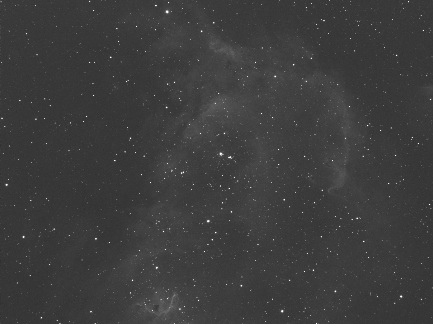

PS:Tient je te met les version normale
Avec correcteur:
Sans correcteur:

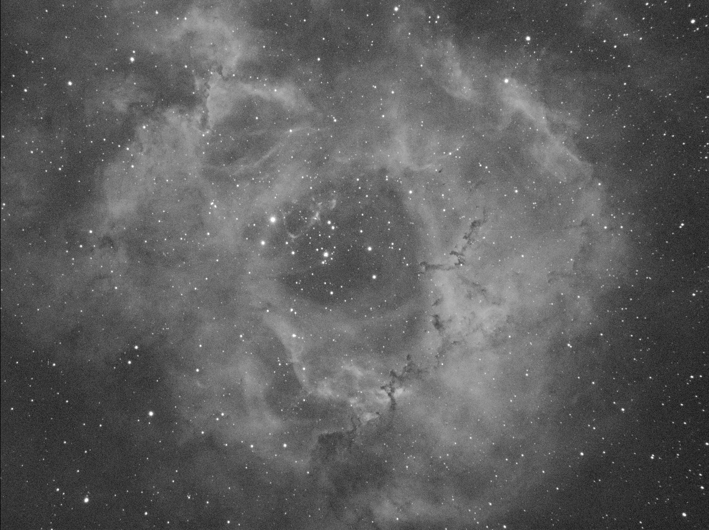

Salut bien voila se soir j'ai pu tester un peut mieux le correcteur ,donc voila une images compiler de 4 poses de 10 mm chacun sortie directe de Maximdl sa parle déjà mieux la je trouve ,enfin a toi de voir a présent
amicalement lionel

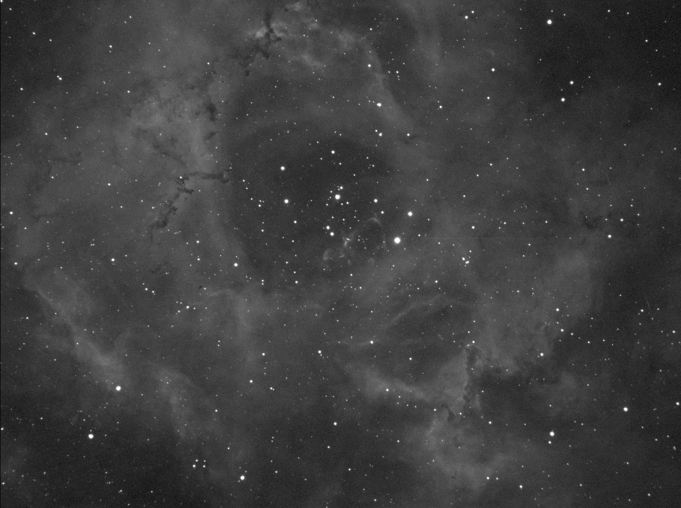

4 x 600 sec
miam miam tu a raison mon ami,mais pour l'instant je fait une petite mosaïque de ic1848
amicalement lionel
