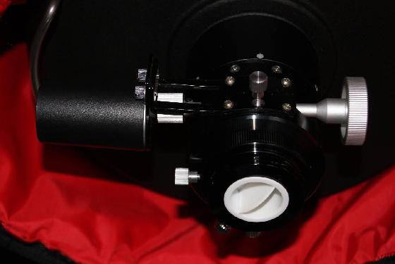

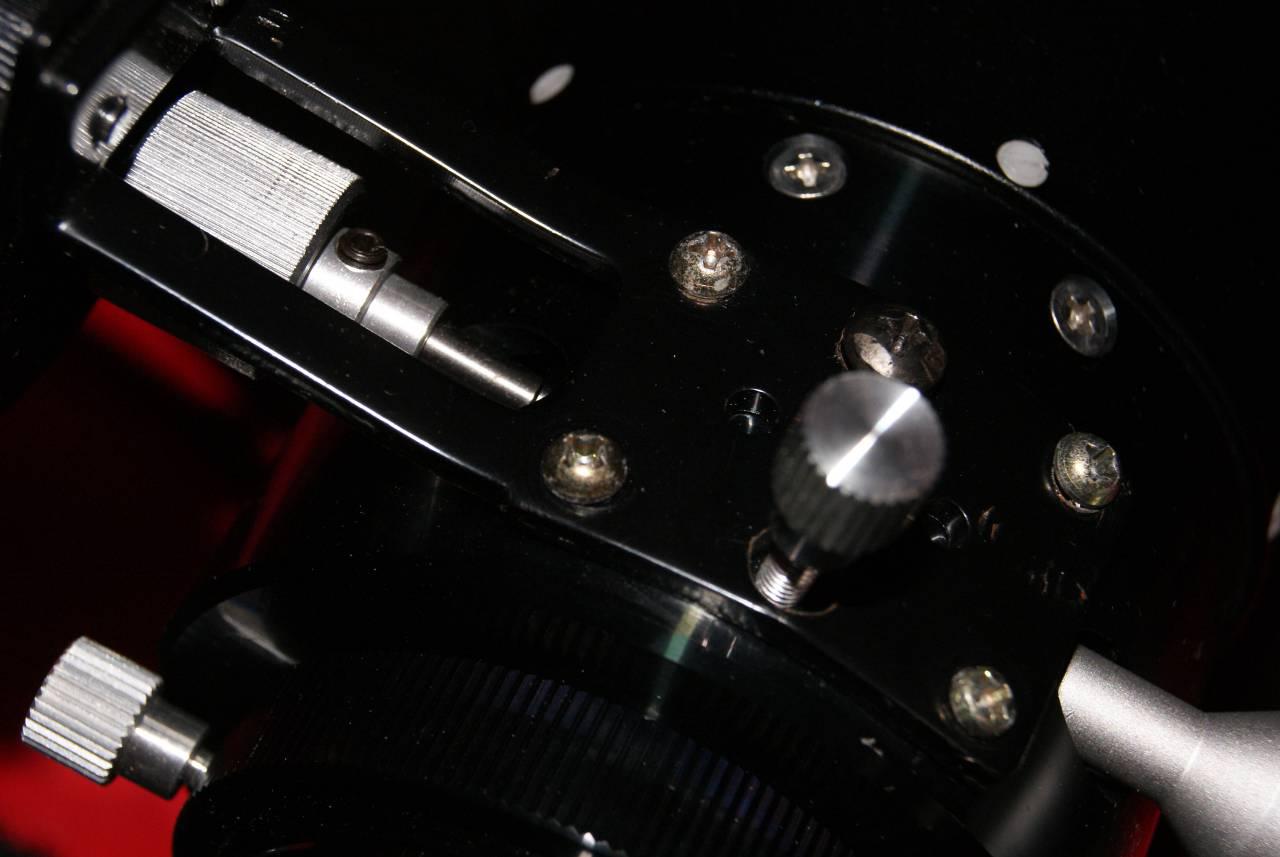

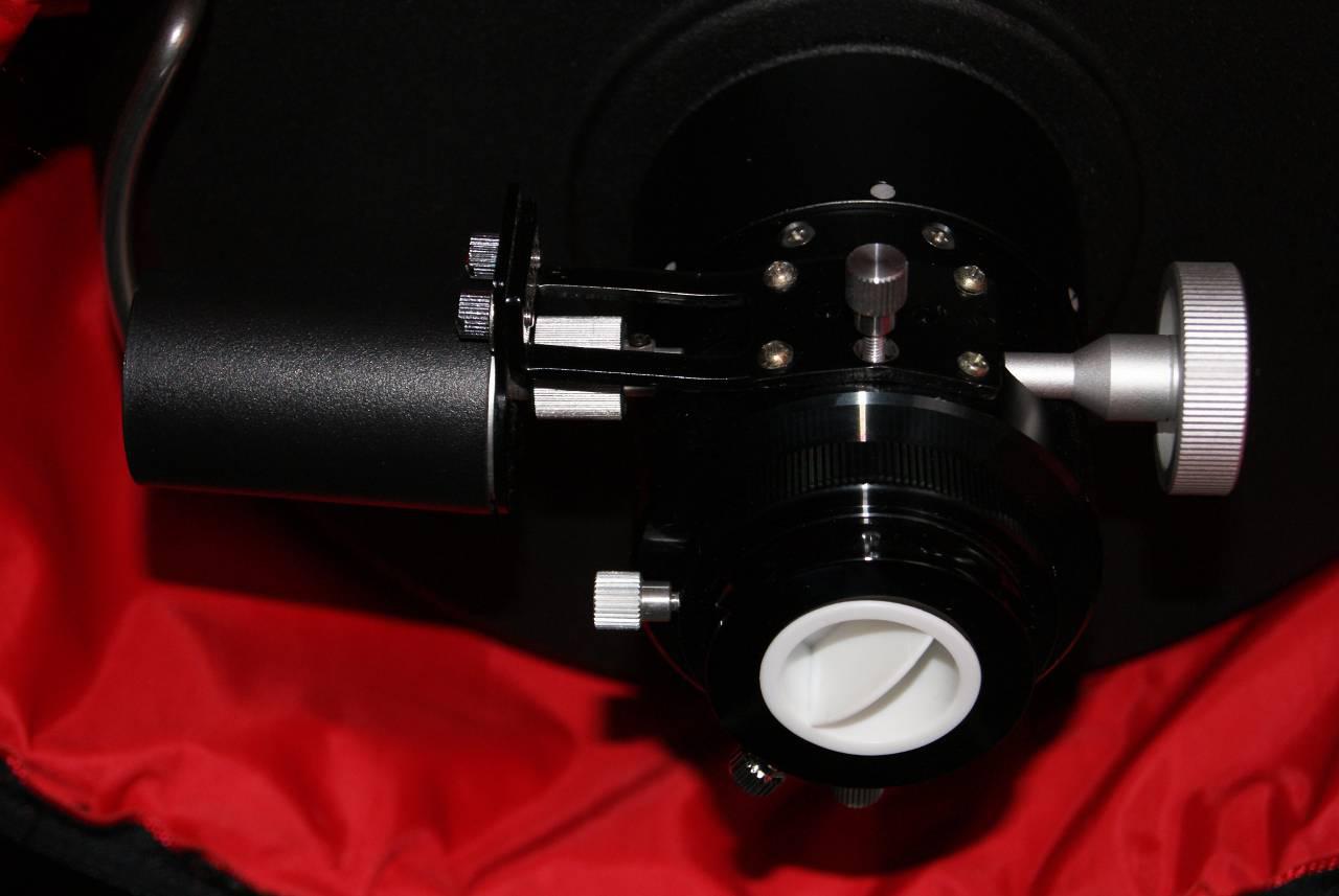

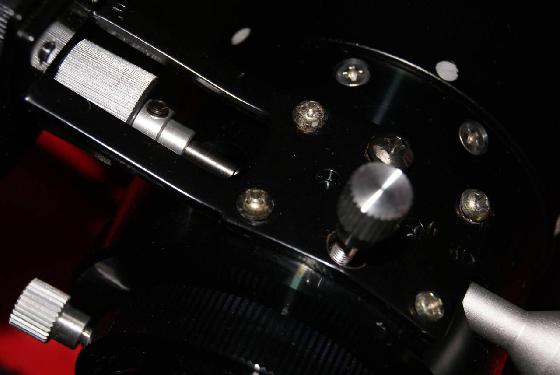

Bon comme promis, voici les photos de mon système : Crayford TS (de base) & Moteur Orion.
Plan large :
Zoom :
J'ai mesuré approximativement l'axe de la barre de mise au point : environ 4mm (j'avais été obligé de repercer un tout petit pour que ça rentre la pièce de jonction avec le moteur (super facile).
En tous cas, si l'axe du Baader est un peu plus petit ce sera nickel ;-)
En espérant que cela réponde à ce que tu voulais voir.
