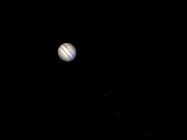

Voilà ma modeste contribution aux jupis de Noël :
au foyer du nexstar 6 :

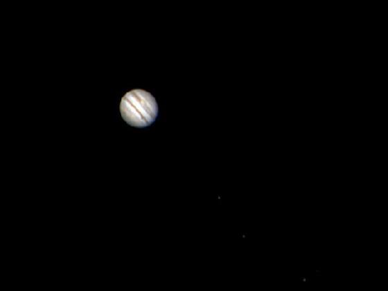

à la barlow x2 :
18499-1324977837.jpg avi de 2000 images, 800 gardées sous iris

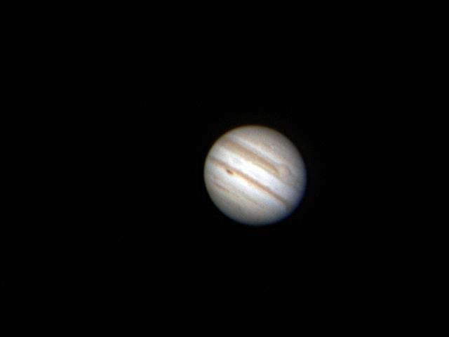

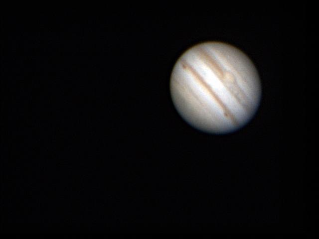

à la barlow x3 :
J'aurais peut être pas dû pousser le grossissement mais j'avais envi de tester un peu ma nouvelle (et première) barlow....
En attente de vos avis...;)
C'est la fête aux Jupi en ce moment ! :wub:
Celle à la x2 s'en tire très bien dommage pour le léger cramage entre les bandes :rolleyes:
Bonne continuation

Merci romain.... Je ne sais pas comment me débarrasser de ce cramage. Je pense qu il s agit d' une histoire de gain lors de l acquisition mais j ai essayé plusieurs gains différents et j ai l impression que j ai toujours ce meme cramage....

Jolies tes Jupiter.. c'est quoi ton imageur déjà? Avec un Nexstar 6, une barlow x3 donne une focale résultante un peu trop élevée pour une CCD classique. AU fial ça donen la même chose que quand on grossit trop en visuel, pas plus de détails mais plus de bruit !!!
Par contre ton image à la barlow X2 est plutôt réussie et bien détaillée pour ce tube (j'en sais quelque chose...), bonne MAP et bonne collim donc. Un p'tit poil de gain en moins et tu crameras plus le centre.

Pour le crammage tu devrais pouvoir le réduire avec luminosité/contraste dans Registax.
Un petit RGB align dans Registax devrait aussi améliorer ton image.

Ben idem, malheureusement c'est pas lié à la cible mais à la techno...la focale idéale avec une CCD classique tourne autour de 3000 mm - 4000 mm. A 4500 mm (avec la barlow x3) tu es à la limite haute pour l'échantillonnage, et ce sera encore plus sensible sur des cibles peu lumineuses.

Celle avec la barlow de 3X est un peu bruitée,mais n'est pas déplaisante non plus;)

La seconde est la meilleure.
