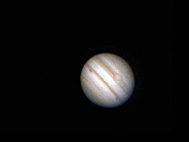

Voilà après différents éssais de traitements, quelques unes de mes meilleurs jupi...;
La plupart sont faites à la barlow X2 et X3 avec PLA C et nexstar 6
18499-1325024136.jpg ma préfèrée!:wub:
Bon je sais c'est un peu toujours la même mais bon que voulez vous je débute alors je suis content de vous montrer mon "boulot" de l'autre soir!!:p
Pas mal du tout, t'as du détail fin et le traitement reste doux!
Essaie de diminuer le gain t'as légèrement cramé la bande blanche sur certaines des photos.
Ca ne joue pas à grand chose. Par exemple avec mon setup qui est très similaire et Jupiter, avec la barlow 2x je crame la couche verte des que le gain de PlxCapture dépasse 800. Exposition 32 ms. Du coup j'utilise 775 ou moins.
La PLA-C est bien plus sensible au vert qu'au rouge ou bleu, et même si l’histogramme semble bien (rempli vers 3 quarts) on a tendance à cramer la couche verte.
Merci fisac! C est exactement le genre de conseils que j attendait car effectivement la couche verte est vite cramée lors de l additions des images...
J essaierai de faire avec moins de gain la prochaine foi... ;-)
Merci pour vos commentaires sympas!

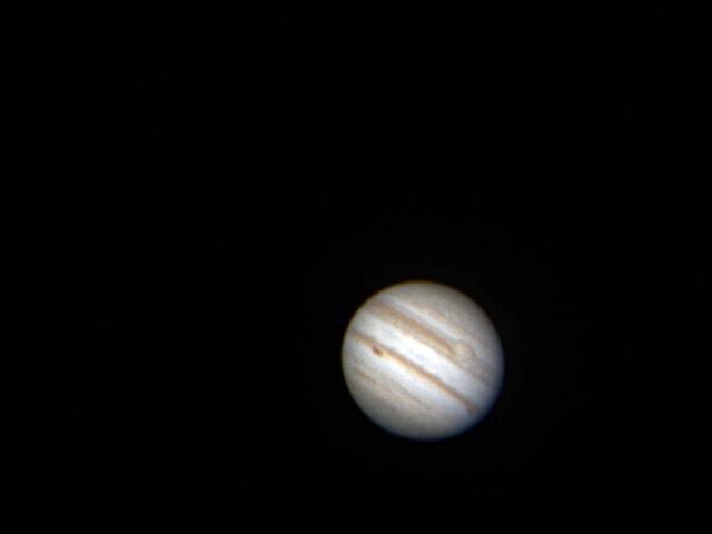

Je rajoute juste une petite dernière au foyer avec un traitement plus doux que les premières que je faisait... Elle juste un peu moins cramée que les autres (un peu... ;) )
Salut François,
Tes images m'avaient échappé ;) ... car tu as oublié de mettre le tag [Planètes]
Tu progresses, tes images sont plus nettes et les détails plus visibles. Il faut faire attention au gain (il est préférable d'avoir une image un peu sous-exposée qui se rattrape au traitement, que sur-exposée). Le truc que je ne comprends pas, c'est la couleur verte de certaines images :?:

merci Eric...
Je ne comprend pas non plus vraiment pourquoi cette couleur verte. Je fais quasiment toujours le même traitement sur iris mais sur mes avis avec un faible gain, j'obtient cette couleur verte:?:
Et d'ailleurs à ce propos, quel gain utilises-tu par exemple avec une barlow x2 et une expo à 32ms?
merci Eric...
Je n'ai pas ce problème car j'ai une PLA-Mx ( monochrome N&B ). Si les possesseurs de PLA-C ont une idée ...
