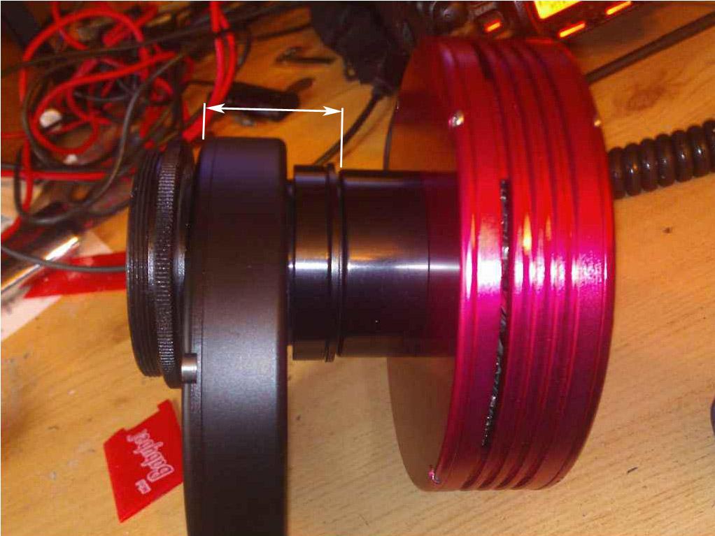

Merci. Je vois bien la bague entre la CCD et la RAF. Tu pourrais me dire la distance entre la CCD et l'autre coté de la RAF comme sur l'image?

Ok merci. C'est parce que je dois rajouter un correcteur de coma avec 55mm entre le capteur et la lentille du correcteur. je vais vois ça avec O.U.
Oui , mon correcteur a un coulant de 50.8mm qui rentre aussi dans le PO. De l'autre coté il y a un filetage M42 x0.5mm qui devrait visser directement dans la RAF Orion
