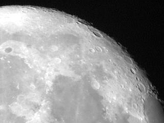

Je me permets de vous soumettre ma première astrophoto:
Ne soyez pas trop dure!!!:cry:
A Besançon, le temps est très voilé. Je l'ai prise dans une semi éclaircie.
J'ai utilisé mon skywatcher 150/750 avec une webcam SPC900 non modifiée sur une barlow x2.
J'espère bientôt faire mieux. ;)
Et bien voilà une belle première.
2 points à améliorer:
- la mise au point, ton image est un peu floue
- le temps d'expo et/ou le contraste/luminosité car en haut à gauche tu as une sur exposition
Sinon quels paramètres (nombre d'images, temps de poses, %gain, %luminosité ....) et quel soft de traitement ?
J'aurai bien voulu faire une première Lune à ce niveau (matériel équivalent au tien) !
Ludo.
PS:peux-tu poster les images en un peu plus grand ?
Pour la mise au point, c'était un peu folk, des nuages en permanence. Je suis maudit depuis que j'ai acheté ce télescope.
J'ai mis 15 images par seconde. Par contre les réglages, je les ai laissés en automatique. J'ai essayé avec wbctrl de définir des paramètres. Mais ils n'étaient pas pris en compte. Je réessayerai ce week-end.
Quels auraient été tes paramètres pour ce type de photo? Merci
Bonjour Régulus,
C'est vrai que la photo est plus sympa après ta retouche. Il y a une plus petite zone de surexposition. Je fais un peu de photo sous-marine aussi, j'avoue que pour moi, c'est plus facile. Mais je vais persévérer !!! ;)
J'ai utiliser Iris pour l'acquisition. Je n'ai fais aucun traitement sur l'image. Sinon, je pense que j'aurais utilisé photofiltre ou corel draw.
Les conditions climatiques n'étaient vraiment pas optimum. L'astronomie m'a toujours intéressé mais je ne me suis acheté un télescope il n'y a que deux mois. J'ai eu un trés gros problème de collimation, en effet le télescope a été livré dans un carton nickel en apparence mais à l'intérieur..... :( Il a fallu que je fasse une collimation. (Heureusement qu'il y avait ce forum, sinon.......) ;)
Alors je suis un peu content de m'en sortir! ;)
J'aurai toujours un objet à scruter!! ;) Mais je pense que la lune est un bon moyen de se rôder à l'utilisation du matériel.
Une bonne première :) et elle est importante, continue tu es sur le bon chemin
jean-Luc
Pour l'acquisition avec la SPC je tenterai 1/50s ou 1/33s. Ensuite tu ajuste le gain et la luminosité pour que l'image n'ai aucun zone en surexposition. Il vaut mieux avoir une image un peu plus sombre à l'acquisition, c'est à mon avis plus facile à travailler et à faire ressortir les détails.
Combien d'images as-tu empilées ?
Ludo
Je suis désolé pour la taille de l'image, j'avais réglé la webcam sur 320:?: On a de ces idées dès fois.
Je n'ai empilé aucune image. C'est une image brute. En effet, je n'ai pas de motorisation, donc pour suivre même la lune, c'est coton. :b: On peut dire que c'est du One Shot.
Je vais essayé de recadrer plusieurs photos gràce à avistack. Est-ce une bonne idée?
Je vais suivre vos conseils. J'ai visionné aussi plusieurs de tes photos Galaga.
Je reste bouche bée!!! Je suis content de ne pas m'être trompé en achetant ce télescope. :p Je refais une sortie ce week end si le temps le permet. Tu pourras me donner des conseils?
