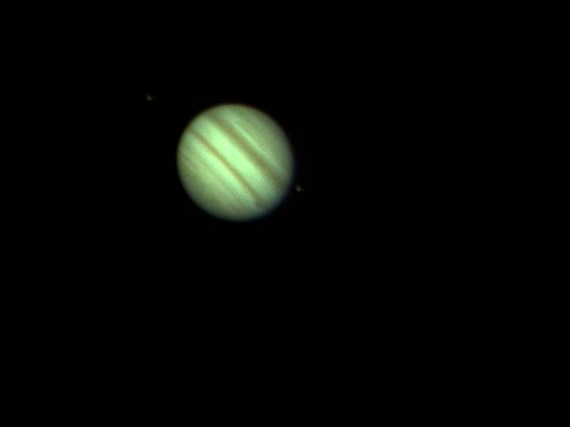

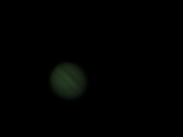

donc voilà l 'exemple d'un brut que je pense sous-exposé :
et une image finale après traitement complé :
bon en fait l'image brut est plus exactement à 680 de gain et 30 d'exposition (avi de 1500 images avec environ 500 additionnées)
Je ne comprend pas pourquoi elles ont toutes cette couleur verdatre...:?::?:
J'ai plus ou moins la même couleur avec une PLA-C, le capteur est bien plus sensible au vert qu'aux autres couleurs. Ca se rattrape facilement avec la fonction "RGB Balance" de Registax 6 (auto balance).
Sinon oui, le gain a été trop faible vu les brutes.
