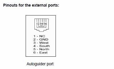

JE pense avoir trouvé l'origine des déboires du pilotage de la Paramount ME du club astro du havre avec mon ATIK 314 via le port ST4.
Voici les broches de l'ATIK au niveau du port ST4:

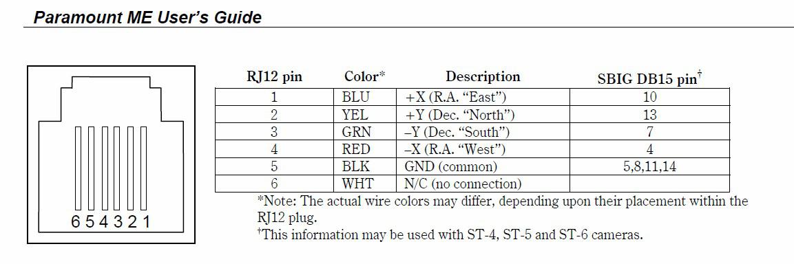

et ceux de la paramount ME :
Le câble utilisé était un câble droit .
Mais je pense qu'il faut le croiser. Vous confirmez ou pas ??

les câbles fournis avec les sbig sont des câbles croisés dont pour votre paramount : croisé ;)
vue que atik est droit et paramount c'est sbig !
à +
Ah ok, voila pourquoi ... merci pour ta confirmation Basile
