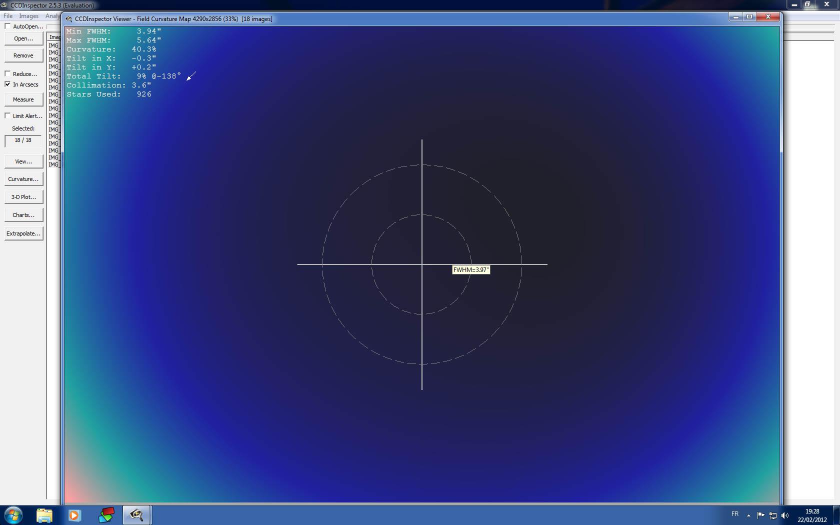

J'ai passé mes derniers shoots à CCDInspector afin qu'il m'analyse la collimation etc.
Voila le résultat : Est-ce que quelqu'un peut m'aider à savoir si c'est bon dans l'absolu ou pas ? Et si non, ce qu'il faut que j'arrange ?
merki !
Comme ça, vite fait, je dirais pas centré + astigmate... mais les spécialistes t'en diront plus...
BGI
Ca fait mal 40% de courbure de champ ... le RC n'a peut-être pas d'abbération optique mais le champ n'est pas du tout plat : il faut absolument un correcteur de champ pour exploiter un APN sur ce tube. Normalement, le tilt, c'est la non-perpendicularité du capteur par rapport au "plan" (si on peut appeler un truc de 40% de courbure un plan) focal. Ensuite, comme déjà dit, le capteur n'est pas centré par rapport à l'axe optique du système. Pour l'interpretation des valeurs, j'en sais rien : il doit bien y avoir des spécialistes ou alors faut lire la documentation du logiciel...
