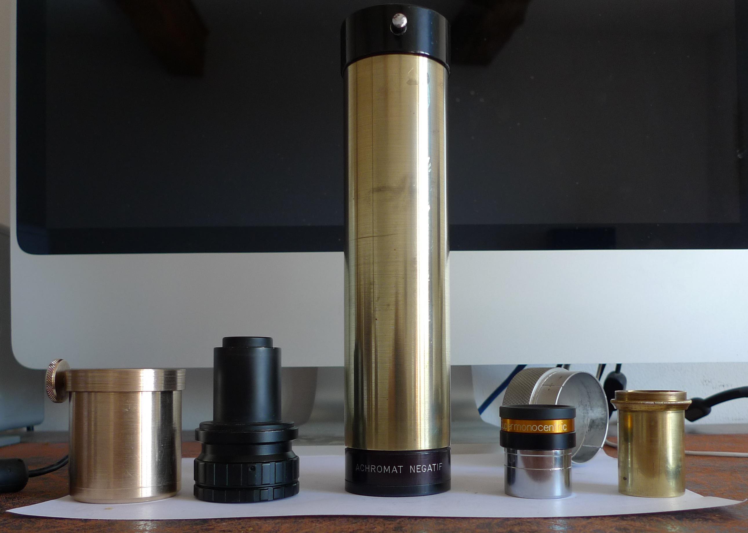

Voici la barlow Clavé 3x de l’Alifant. L’optique date des années 75/80. Elle a été achetée par mon mentor, René Gouzy, à l’époque où le T60 du Pic commençait à s’ouvrir aux amateurs.
Le tube 50.8 est en laiton.
La bague de serrage est la Clavé qui va bien.
Le “v” allongé pratiqué sur le tube permet au serrage d’être efficace en donnant une certaine élasticité au laiton.
Elle sera utilisée à la 230 en visuel avec ou sans l’adaptateur 50.8/31,75. Je crois qu’elle sera aussi utilisée en photo : cela fera 9m de focale avec une très belle optique, on est en droit d’espérer de bons résultats …
Bien sûr, quand on aura vérifié que tout est ok, tout sera alors démonté, et peint en noir mat.
La barlow Zeiss donne une idée de la différence entre les deux accessoires.
La barlow Clavé complète pèse 520 grs, l’oc Manent 118 grs et le réducteur (en 50.8) 694 grs.
Au fond à droite, son bouchon.

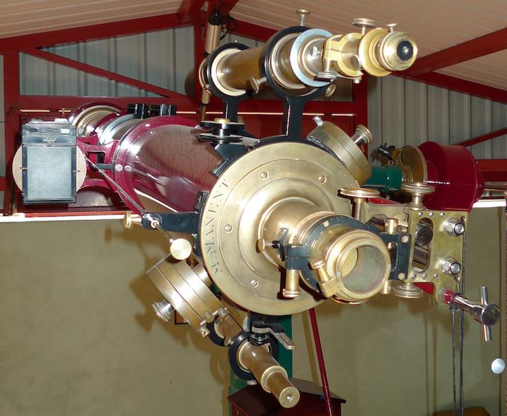

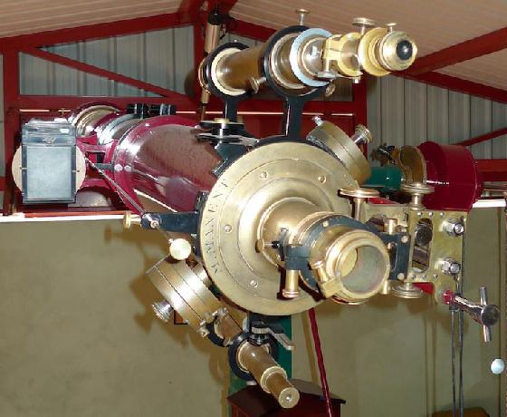

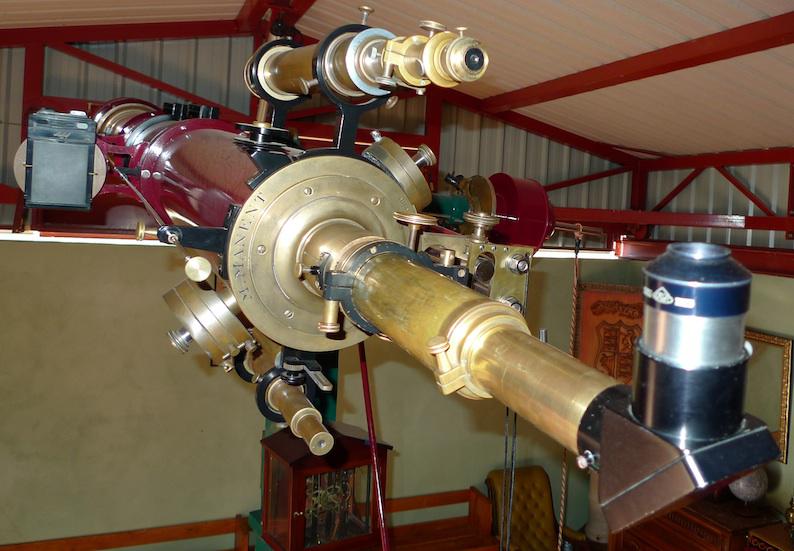

Compte tenu de ses dimensions (l. 200mm, ø 53), ce n’est pas elle qui entre dans le rc mais le rc qui la reçoit (puis l'oc, de 30 à 50.8). Ch’tites photos pour le plaisir.
La barlow, le rc, l'oc Clavé de 35mm.
La sortie du porte-oculaire de la 230 (sortie réelle 78mm, là, réduite à 53)
Le montage en place. Vous voyez qu'en matière de tirage, pas de pb …
