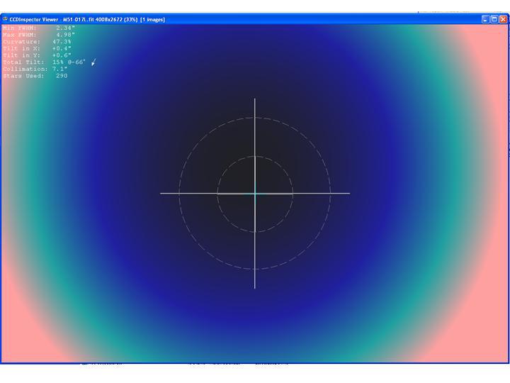

Ensuite, prise de photo avec une STL11K (PO d'origine), à FD/8 = 2M de focale. Le capteur un 24x36, je m'attendait à une forte déformation sur les bords de champ.
A la fin voilà les résultats, luminance en bin 1 posqe de 5 min :
C'est un bon début je pense :
- FWHM "au centre" est à 3 arcsec en moyenne
- la collimation n'a pas l'air mauvaise, je l'ai peaufinée depuis d'ailleurs.
par contre il va me falloir un applanisseur, Olivdeso me conseille le TS2,5", mais peut être qqu'un a t il fait d'autres essais ?

Bien sur, mais je ne le trouve pas facilement applicable : secondaire non marqué, les cercles concentriques (baflles) ne sont pas franchement visibles
Est ce que je me trompe en prenant en compte le reflet des aillettes du secondaire, en regardant depuis la sortie du tube ?
