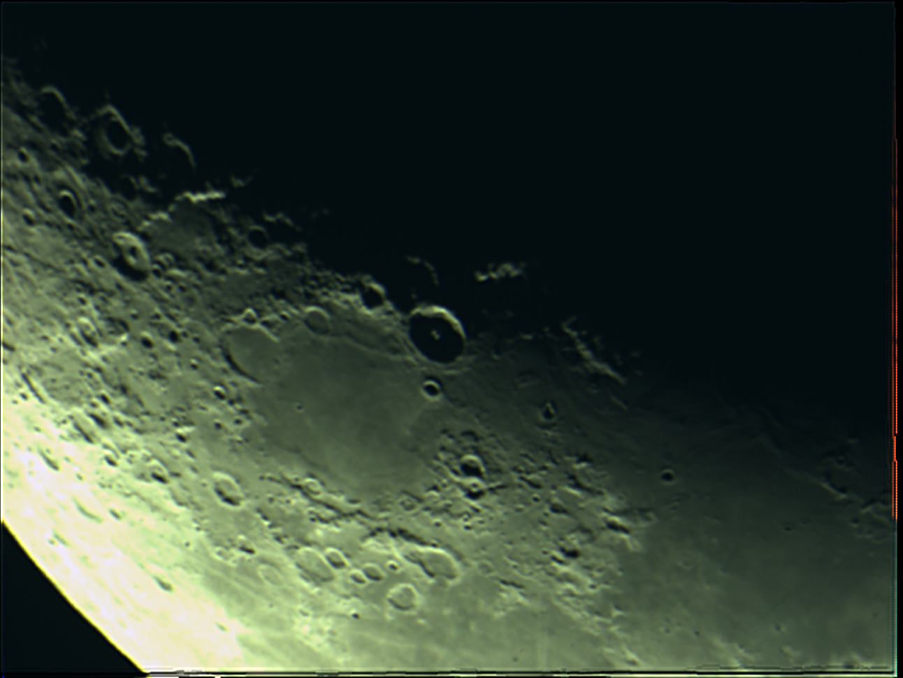

On commence par la Lune et le cratère Aristote:
Addition de 220 images, temps de pose 0.1s par image.
Traitement Registax 6 avec addition d'un peu de bleu pour faire ressortir les détails.

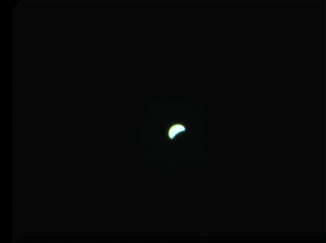

Puis Vénus:
Traitement Registax 6 avec addition d'un peu de bleu et de vert pour faire ressortir les détails.
Je débute, alors si vous avez des remarques/conseils à donner je suis preneur !

Hello. Je commence... Alors tous d'abord pour la lune et Vénus on dirait que ta mise au point n'est pas top car c'est un peu flou. Sinon concernant ta cam (on a la même...), je te conseil de traiter tes images de la lune en noir et blanc car le rendu est toujours un peu vert (ou fais un RGB Align dans registax) et attention aussi à ton temps d'exposition pour ne pas cramer les parties trop lumineuses qui ressortent alors sans aucun détails.

Bonjour Astro89,
Oui la mise au point est mon problème N°1, je n'arrive pas à la faire nette car il suffit d'un pet de vent pour tout déstabiliser le télescope, alors une fois que j'ai l'image sur l'écran je n'ose plus trop la toucher...
Le temps d'exposition est mon problème N°2, en fait j'ai du mal à utiliser ma caméra, j'ai pas encore compris à quoi servait tous les boutons.
J'ai juste réglé le gain à 14% pour la Lune et à 47% pour Vénus ( ça vous semble correct ?)
Et je lui ai dit de prendre des photos pendant 20 secondes, le temps de pose de 0.1sec/image était déjà préréglé de la sorte, je ne l'ai pas touché.
Merci pour le conseil sur le noir & blanc je ne savais pas. ;)

En plus je trouve les tiennent très présentables surtout le plan large lunaire. Niveau Mise Au Point c'est sur qu'on peut toujours faire mieux mais il y a aussi la turbulence et la collimation qui entrent en jeux. Sur Vénus t'es clairement pas à la bonne mise au point (le croissant devrait être beaucoup plus fin) mais sur la lune ça semble pas mal. En astro et surtout en planétaire il faut persévérer car la turbulence est souvent forte et dans ce cas => pas de belles images quoi qu'on fasse :confused:
Deux p'tits conseils à deux sous : Vérifier la collimation en pointant une étoile à fort grossissement avant chaque session ça te permet de voir si le ciel est stable et si ton tube est bien réglé et si tout va bien de ce côté faire une bonne mise au point (on peut y passer plusieurs minutes) et ça sera dans la poche ! Sinon (turbulence d'enfer) rentré au chaud ;)

47% c'est je pense beaucoup trop pour Vénus qui est très brillante. Pour ma part, je passe sous la barre des 10% (mais attend les avis des autres).
Concernant la mise au point, tu n'as pas le choix tu devras y retoucher plusieurs fois pour essayer d'arriver à la meilleur. C'est pas simple mais dis toi que la Lune est celle qui te permet de faire la plus fine je trouve. Si tu trouve la bonne sur la lune ensuite tu peux ne plus y toucher pour Vénus... Bon évidemment faut qu'elle soit là. Pour la lune certains cratères sont "pratiques" pour la MAP car tu peux essayer de distinguer les pitons centraux. Certains en ont deux ou trois...

La vitesse de 0.1 s est trop importante pour figer la turbulence. En fin de compte il aurait fallu inverser les valeurs de gain 47% pour la Lune et 10 pour Vénus. Perso je suis souvent avec la PL1M à 60% sur la Lune.
Donc
1/ Vérifie ta collimation.
2/ Passe du temps sur ta mise au point, j'y (on y) passe plusieurs minutes car comme le dit le grand Luki Chou "On sait toujours quand c'est flou, plus difficilement quand c'est net."
3/ Augmente le gain pour avoir une vitesse bien plus rapide.
4/ Utilise un filtre vert ou rouge ou infra rouge en fonction de la turbulence.
5/ Teste plus ou moins d'images au compositage.
6/ On attend les résultats.:)
